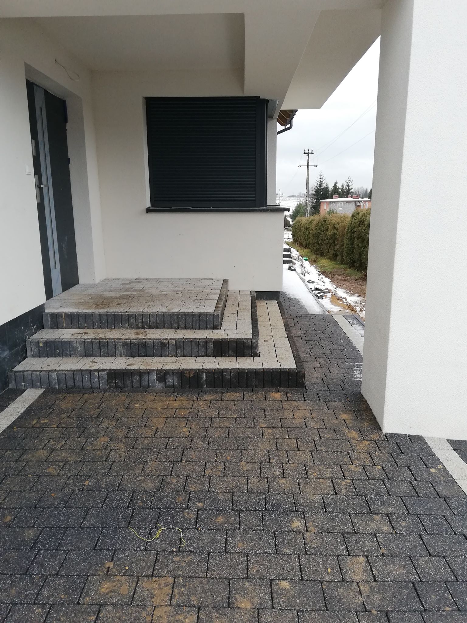

A to nasze schody - w końcu można normalnie już wchodzić
