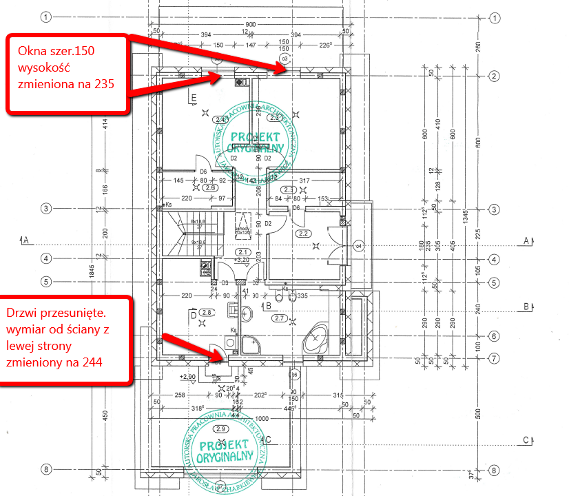

Dokładnie tak mierzone od "wewnętrznej" tylko w pralni nie nad garażem. Udało mi się namierzyć moje notatki ze zmianami i wychodzi na to że mam 244 + 24 ściana czyli tak samo jak u Ciebie. Krokwie w niczym nie przeszkadzają bo" oś symetrii" otworu na drzwi jest zaledwie 25 cm przesunięta w stosunku do osi symetrii pomieszczenia nad garażem.

A powiedz jeszcze proszę masz stopień do pomieszczenia nad garażem czy masz na jednym poziomie ?

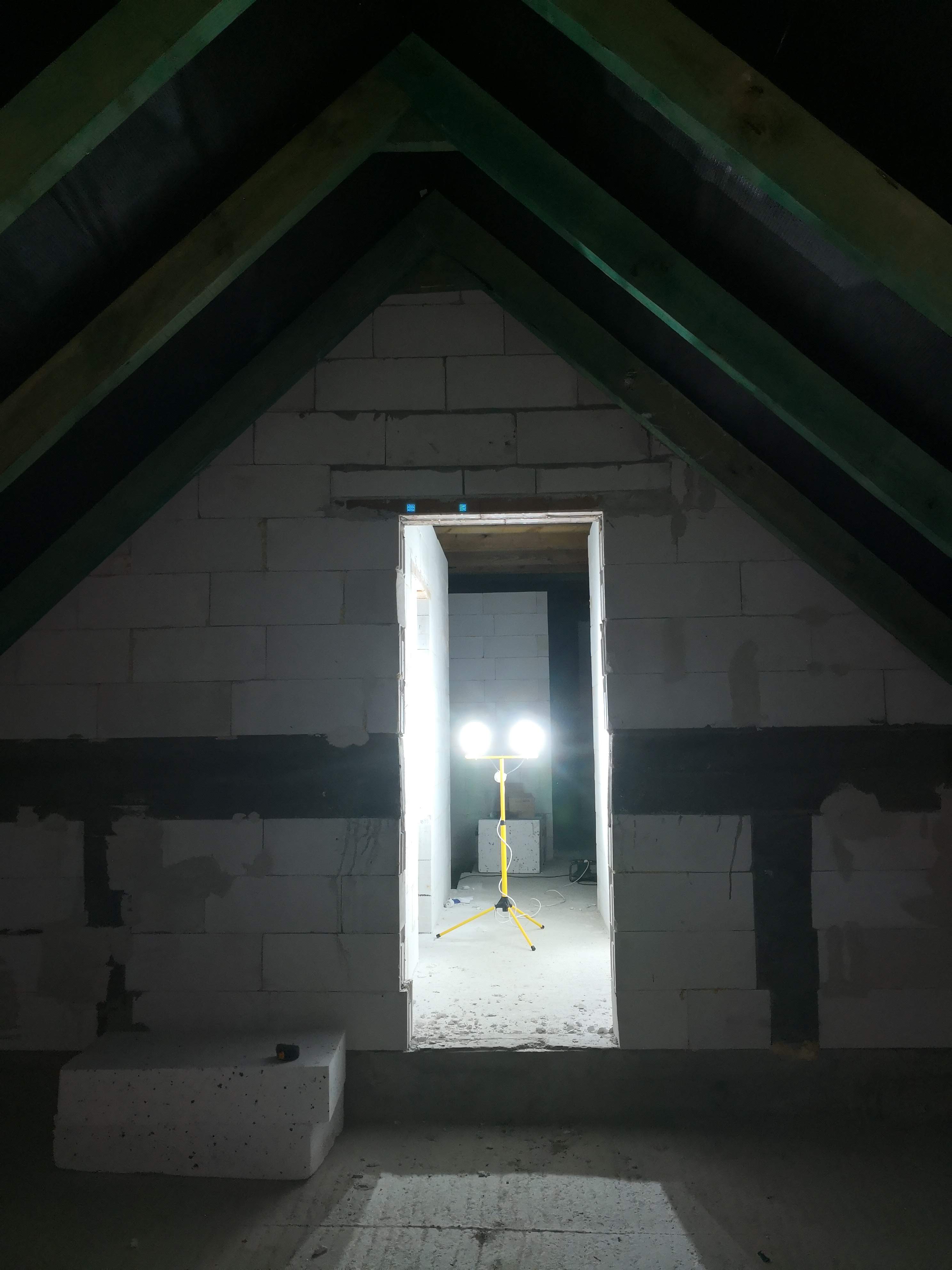

U nas tez jest niżej 28 cm :) Ścianka kolankowa nad garażem ile ma u Ciebie ? Jak będziesz na budowie cyknąłbyś zdjęcie jak przechodzą krokwie nad drzwiami do pomieszczenia nad garażem :)

Mówisz i masz dziś wieczorem jak robiłem elektrykę zrobiłem zdjęcie :) ściankę kolankową zmierzę jutro bo na pewno jest taka jak w projekcie + tolerancja mojego majstra tylko nie pamiętam ile tam w plusie wyszło :lol:

Dzieki wielkie :) Miejsca nad drzwiami jest jeszcze sporo Widocznie ja coś źle pomierzyłem :)
