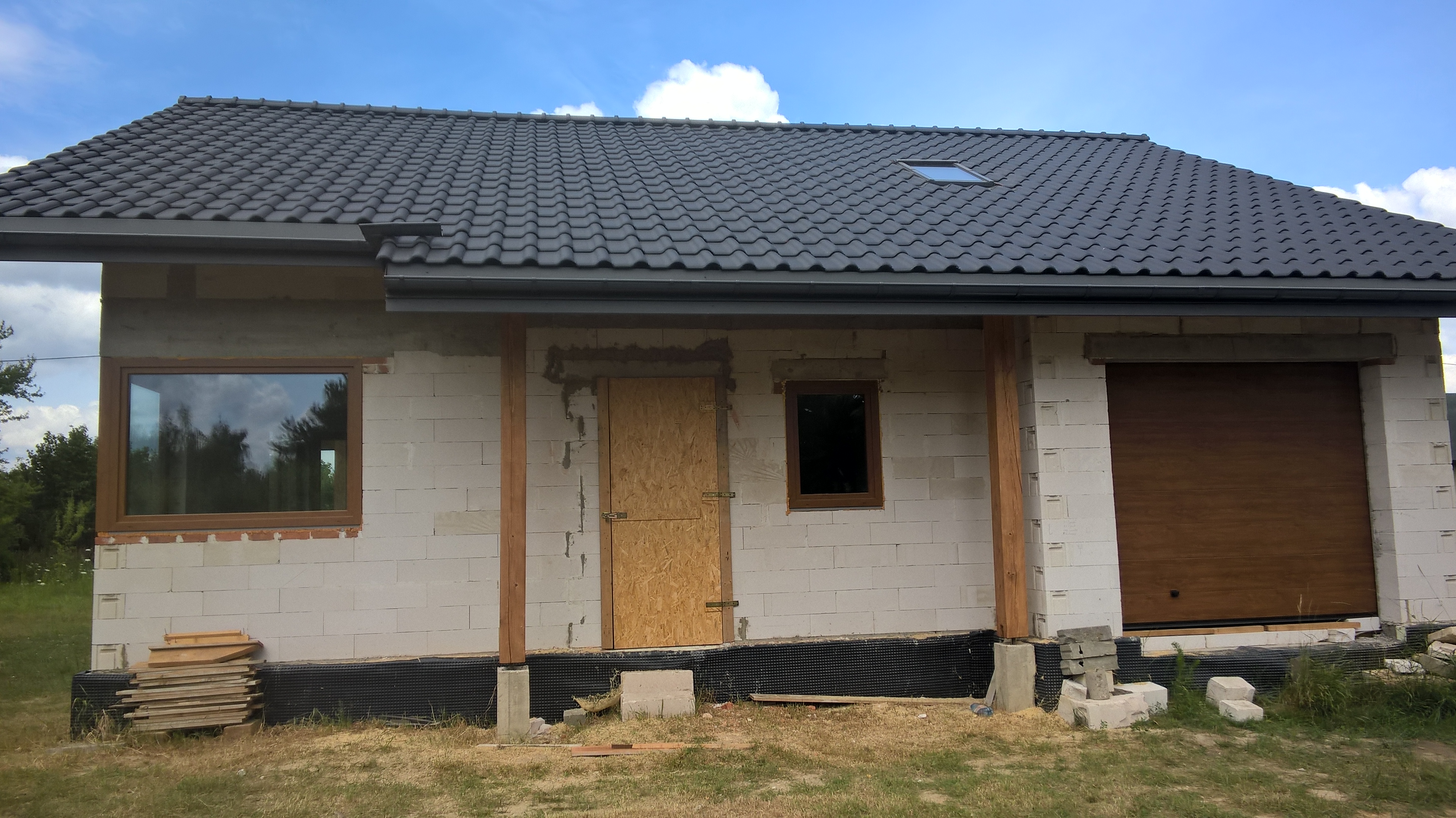

Juz z oknami i dachem.

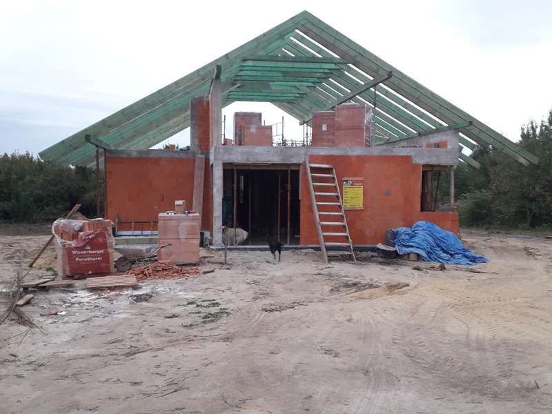

ciag dalszy

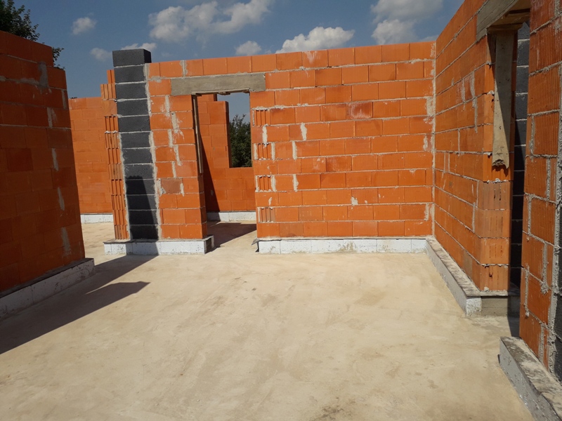

Tak wygląda dziś mój dom. Prace są trochę bardziej zaawansowane, bo jest strop , więźba i ściany szczytowe. Naniosłam kilka istotnych dla mnie zmian. Zamieniałam pomieszczenia. Łazienka znajduje się tam gdzie miała być kotłownia i na odwrót. Wejście do kotłowni znajduje się w korytarzyku wejściowym. Tym samym zlikwidowałam jedne drzwi w pokoju. Przez to zyskałam powierzchnię na funkcjonalne schody zabiegowe. Nie stawiam ściany działowej w pokoju. Na poddaszu powstanie tylko łazienka , po prawej stronie od schodów i przestronny pokój. Montuję dwa okna w dachu , które doświetlą schody .

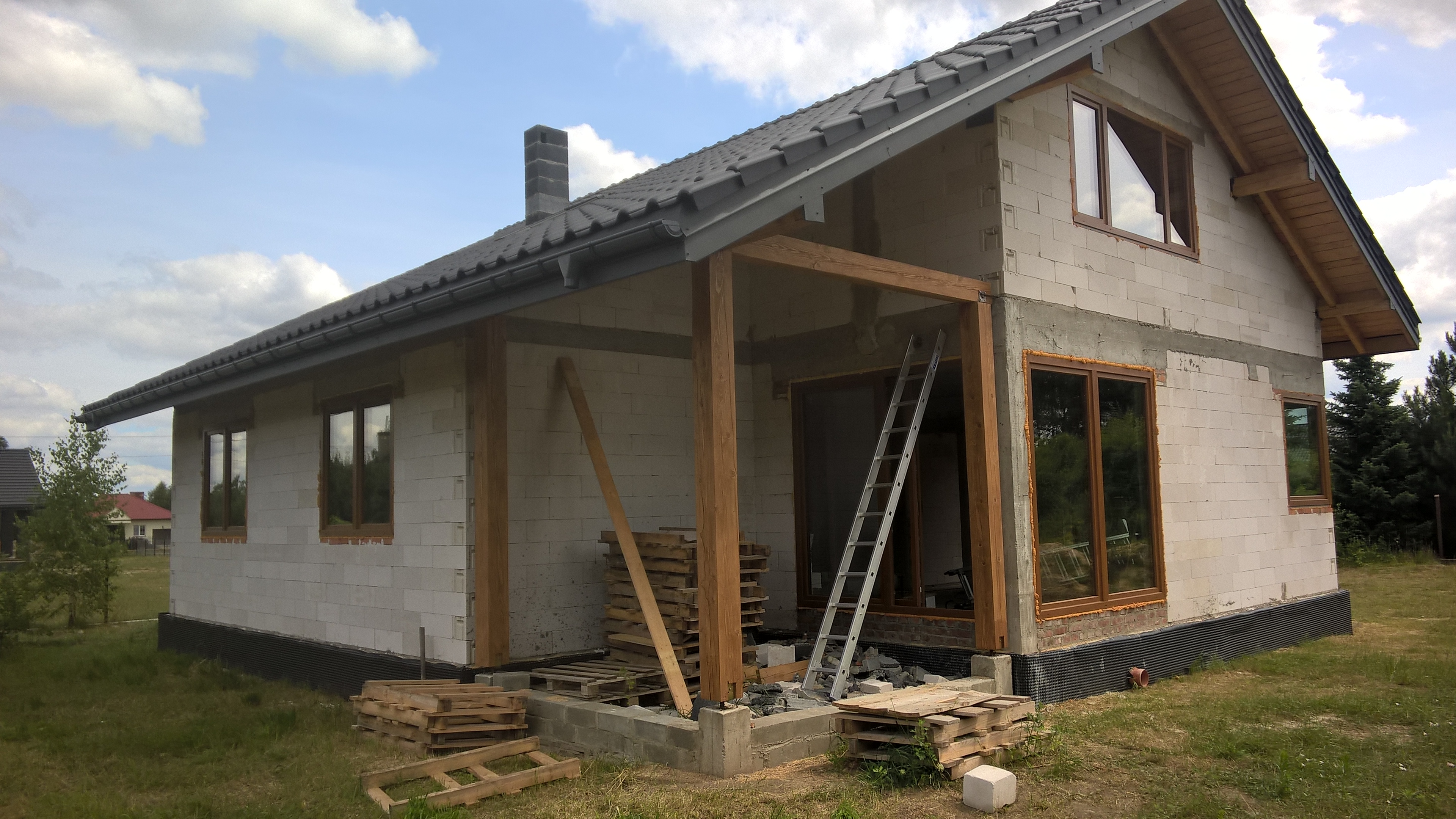

Wykonawca od dachu przekonuje mnie bym zrezygnował ze słupów popierających na tarasie i przed domem. Dal tylko na tarasie jeden narożny i podciągać na ścianę a przed domem usunął ten koło okna w łazience. Co wy na to. Logiczne to jest dach i tak w tych częściach trzyma się na stropie. A belki są tak blisko ściany ze tylko kłopot przy ociepleniu. Ale nie jestem przekonany do końca moze to jednak coś tam trzyma...
Re: Projekt domu - Alfa
Wynika to z faktu, że płatew oparta na tych słupach nad tarasem i nad wejściem jest o 4 cm wyższa, niż murłata na ścianie. Dolne poziomy tych belek (płatwi i murłaty) różnią się.adamiwan pisze: ↑21 paź 2018, 11:29 Wykonawca od dachu przekonuje mnie bym zrezygnował ze słupów popierających na tarasie i przed domem. Dal tylko na tarasie jeden narożny i podciągać na ścianę a przed domem usunął ten koło okna w łazience. Co wy na to. Logiczne to jest dach i tak w tych częściach trzyma się na stropie. A belki są tak blisko ściany ze tylko kłopot przy ociepleniu. Ale nie jestem przekonany do końca moze to jednak coś tam trzyma...
Belek nad tarasem i wejściem nie obniżałbym (nie bez powodu są grubsze - wynika to z ich rozpiętości), a podwyższenie murłaty oznaczałoby podnoszenie całego dachu no i trochę więcej drewna na murłaty. Dodatkowo warto zwrócić uwagę, że przed wejściem są też miecze (skośne belki, podpierające od spodu poziomą płatew). Usuwając słupek przy łazience od frontu trzeba będzie albo jeszcze wygrubić belkę, albo zamocować miecz do ściany z bloczków. Wszystkie te rozwiązania są oczywiście wykonalne, ale nie jest to "po prostu nie robienie słupka"
