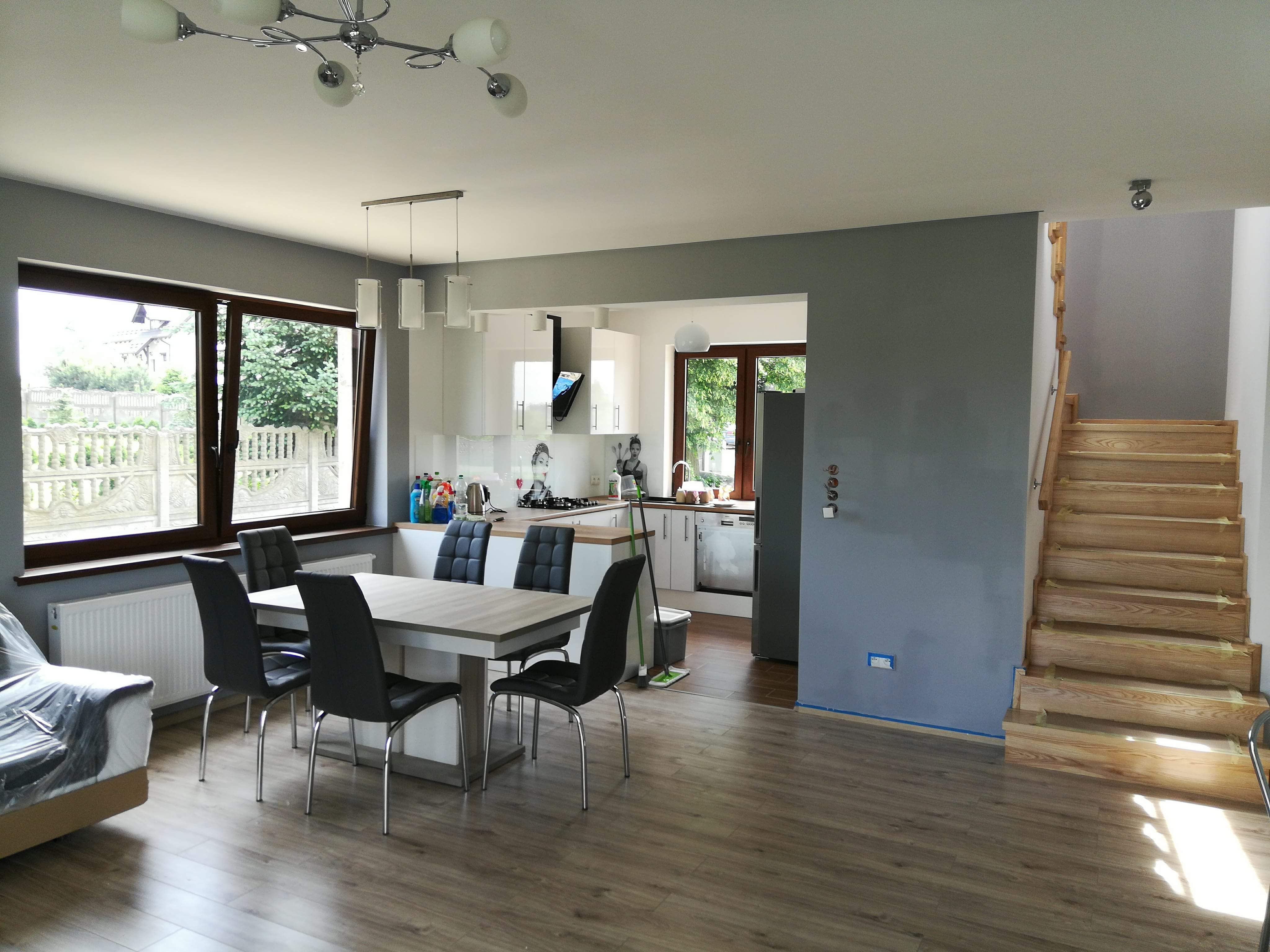

My mamy strop terriva☺
A to najnowsze zdjęcie naszego asa😁😁😁

Piękna kuchnia i jadalnia, brawo! Wrzuć proszę więcej szczegółowych fotek kuchni i salonu.
My dopiero na etapie gładzi, także jestem bardzo ciekawa jak wyglądają inne Asy:)
