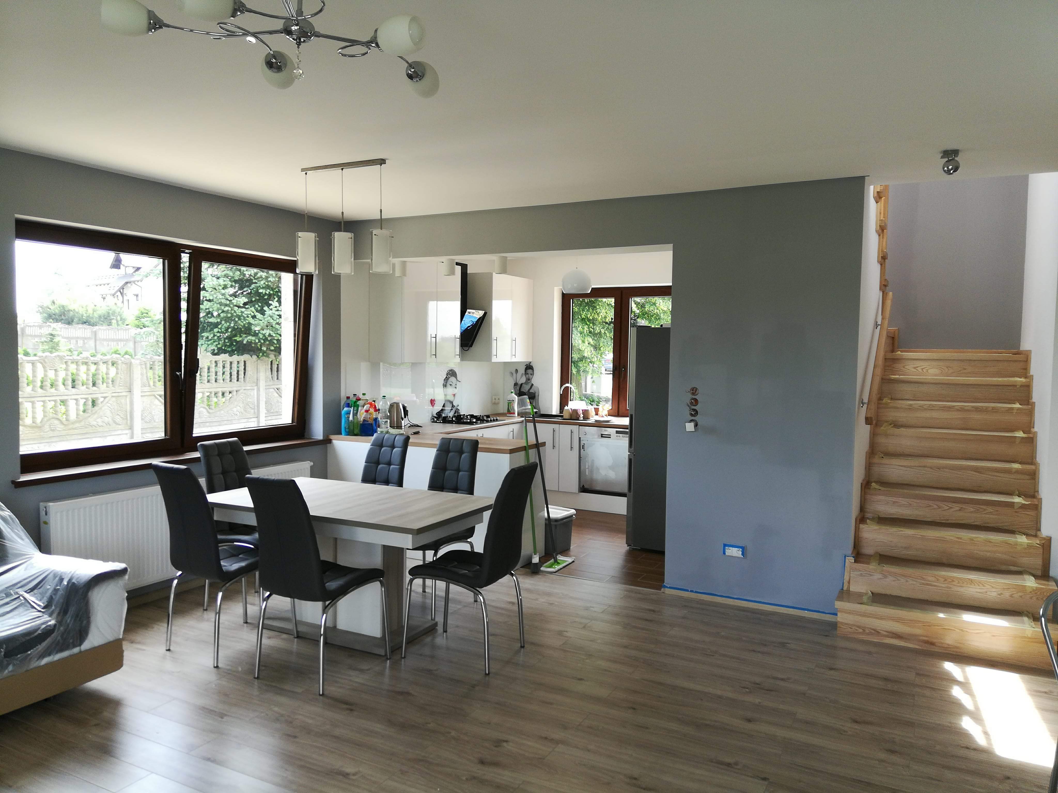

A to najnowsze zdjęcie naszego asa
Piękna kuchnia i jadalnia, brawo! Wrzuć proszę więcej szczegółowych fotek kuchni i salonu.
My dopiero na etapie gładzi, także jestem bardzo ciekawa jak wyglądają inne Asy:)

Witam wszystkich przyszłych, obecnych inwestorów, Jak sie trochę ogarniemy z przeprowadzką, to także wrzucimy trochę fotek. pozdrawiam

Femstudio ja się nie mogę doczekać Twoich zdjęć
jestem bardzo Ciekawa jak wyszła realizacji pomysłu z siedzeniami przy wykuszu
pozdrawiam
