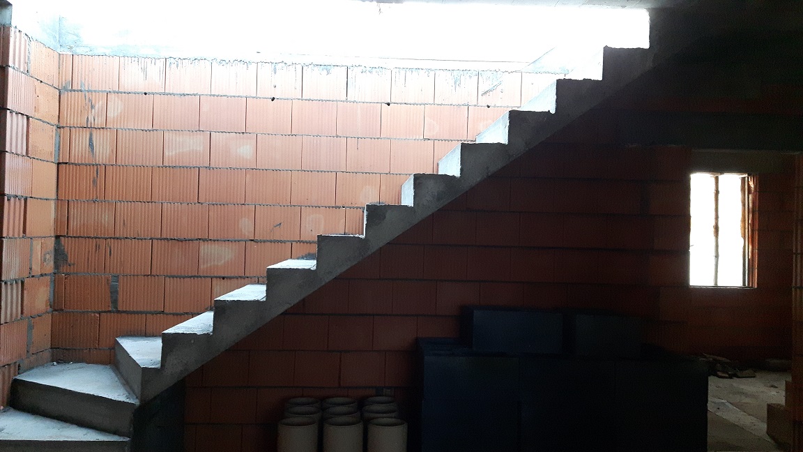

Ostatnio też zacząłem się zastanawiać, nad zrobieniem tych schodów (w razie "W") mimo, że nie planowałem użytkować poddasza i mam pytanie: jeżeli nie zamierzacie użytkować poddasza, to jak zamierzacie zamknąć (zabezpieczyć) otwór w stropie i zabezpieczyć go, aby ciepło nie uciekało do nieużywanej góry? Poza tym wszystkie media wyprowadziliście na poddasze i wstawiliście również okna dachowe?
