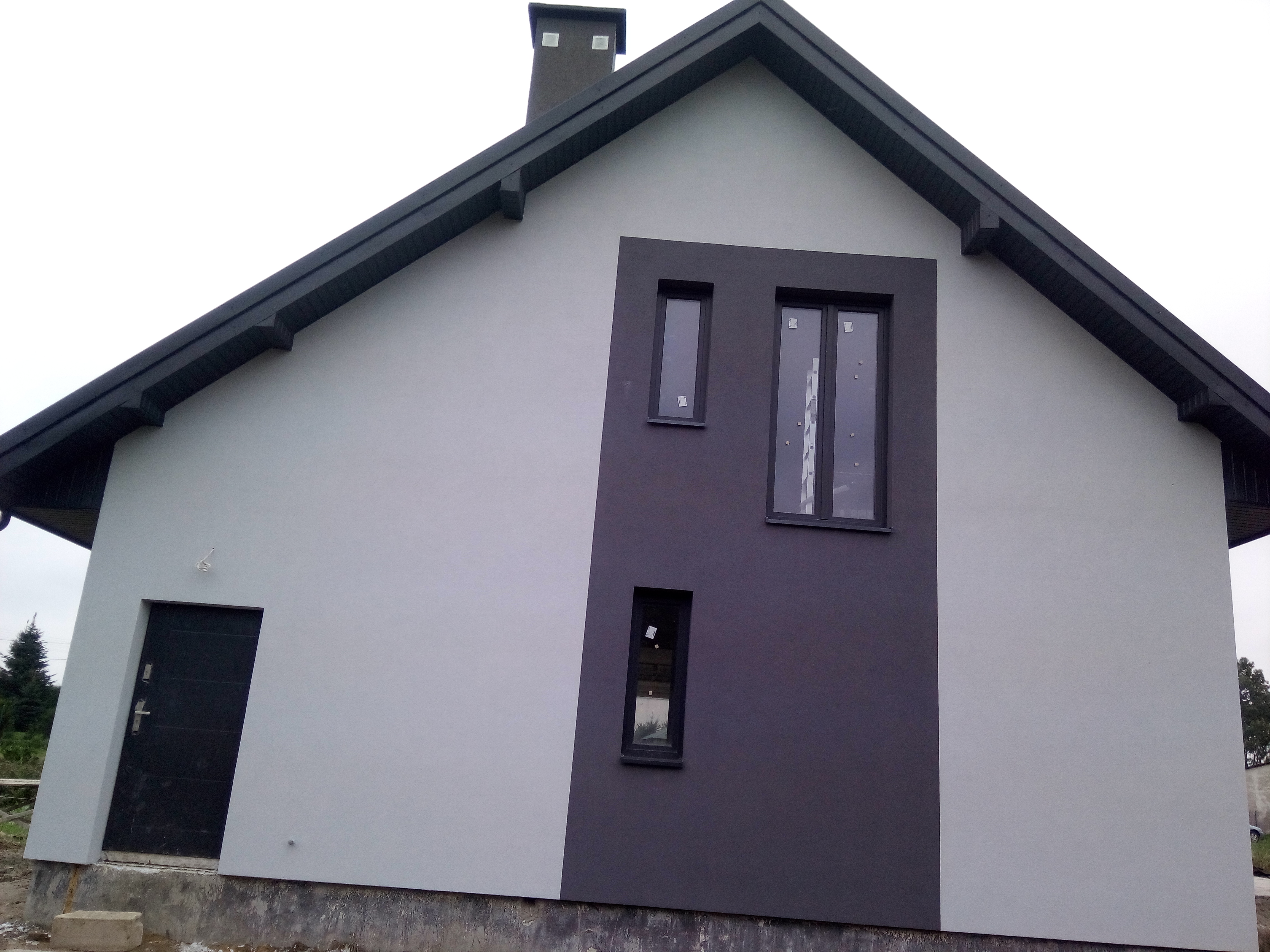

Kilka fotek z elewacji, koszt całkowity 25000 zł
-Styropian swisspor grafitowy 15 cm, lambda 0032- koszt 5000 zł
-Tynk Optolith 200m2, kleje siatka, narożniki, podbitka Kaczmarek 68 m2, reszta szpargałów-10500zł
- Robocizna 9500 zł.
[/attachment]
Albin
Rejestracja: 13 paź 2017, 19:31
Post autor: Albin »
Ten ostatni dom bardzo fajny - to projekt pasywny? :)
femstudio
Posty: 152
Post autor: femstudio »
kolego Albin jeśli chodziło ci o mój, to nie stawiałem go ściśle według projektu,wiec mój akurat pasywny nie jest, ale w projekcie oryginalnym chyba spełnia warunki.
