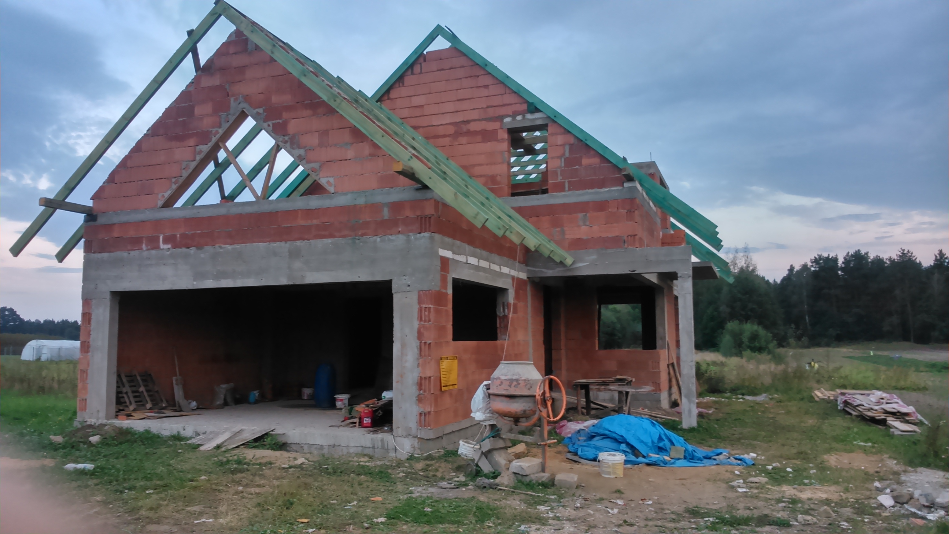

My również wraz z mężem dołączyliśmy do grona budujących Akord II NF40, budujemy w województwie mazowieckiem, powiat radomski. Zdecydowaliśmy się na odbicie lustrzane, ponieważ na naszej działce zdecydowanie korzystniejsze jest właśnie odbicie lustrzane tego projektu. Zmiany jakie wprowadziliśmy to między innymi:
- zlikwidowaliśmy spiżarkę,
- zmieniliśmy układ korytarza na górze tak, aby na strych można było wejść bezpośrednio z korytarza, a nie przez pomieszczenie gospodarcze
- zamierzamy również wstawić okno dachowe na klatce schodowej i w pomieszczeniu gospodarczym.
W załączeniu przesyłam kilka zdjęć. Mam też pytanie do osób, które ukończyły już budowę Akord-a (jeśli oczywiście nie jest to tajemnicą) jaki był w Waszym przypadku końcowy koszt całej inwestycji.

Patrząc na zdjęcia widzę że zmian jest dużo więcej
Świadomie zrezygnowaliście ze zbrojonego nadproża okna strychowego i zbrojonego wieńca ściany szczytowej, który powinien kończyć się na wysokości dolnej krawędzi krokwi?

Pisałam o zmianach wewnątrz budynku, te budowlane zmiany o których Pan pisze są mi raczej obce

Budową domu zajmuje się mąż, fachowcy, którzy zestawiali na krokwie poradzili mężowi, aby nie robił zbrojenia okna na strychu, ponieważ w tego typu oknach nie jest to konieczne, ale mąż mimo wszystko zrobił zbrojenie, być może nie jest to dobrze widoczne na zdjęciu.
