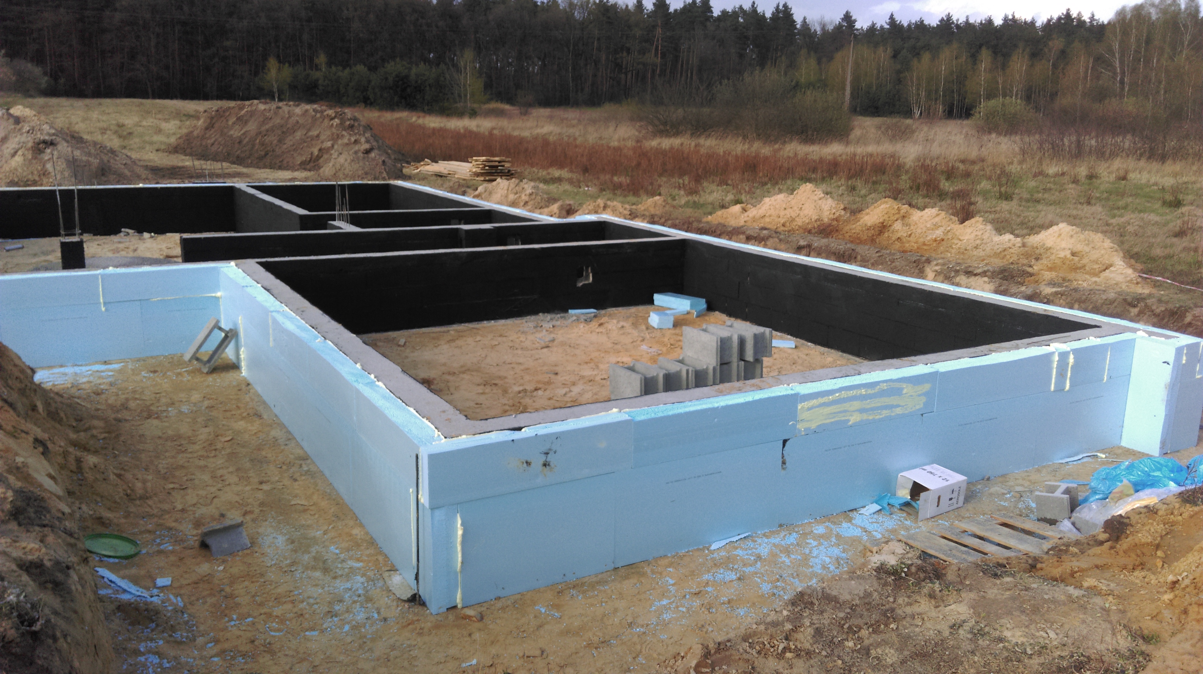

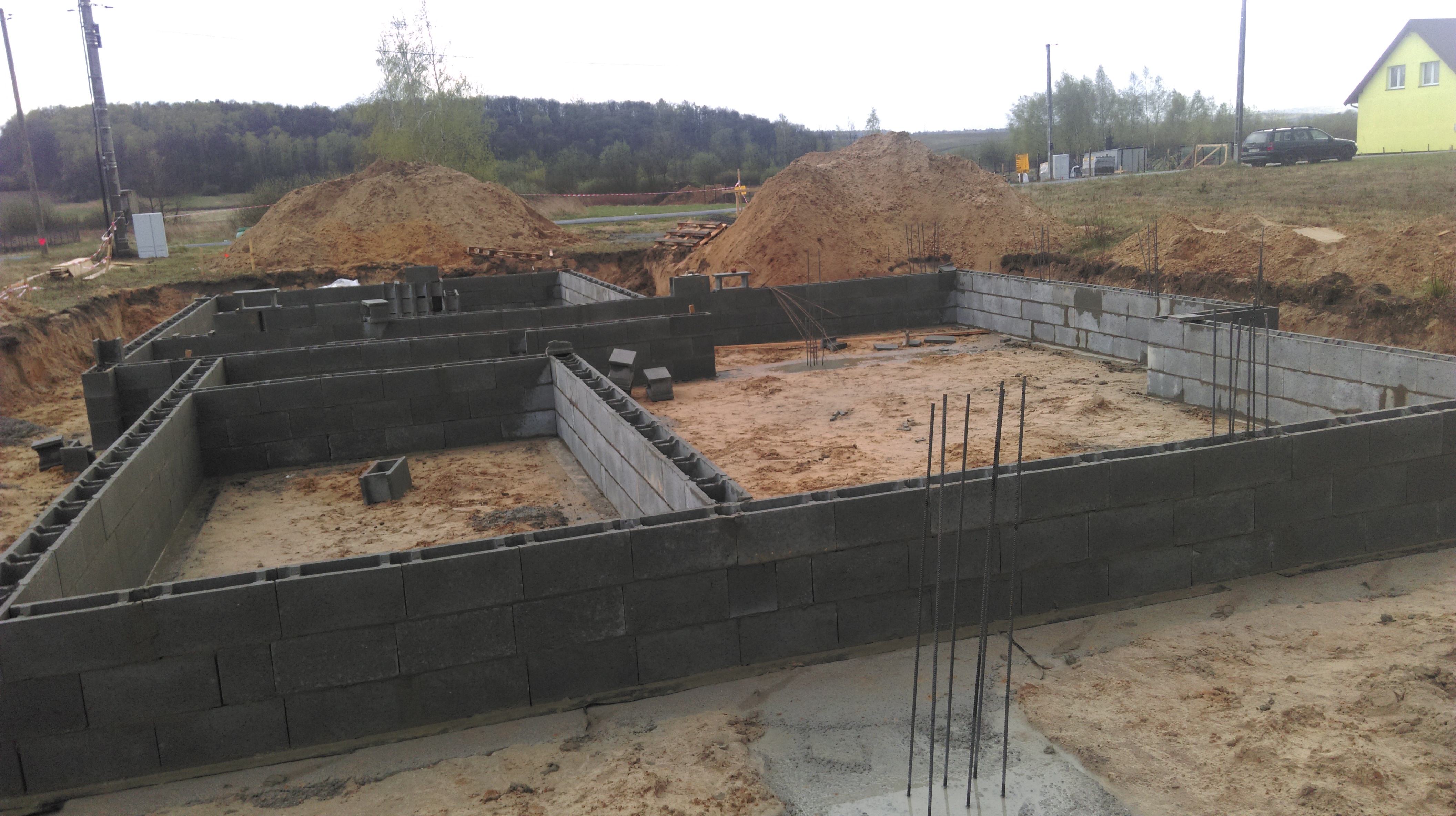

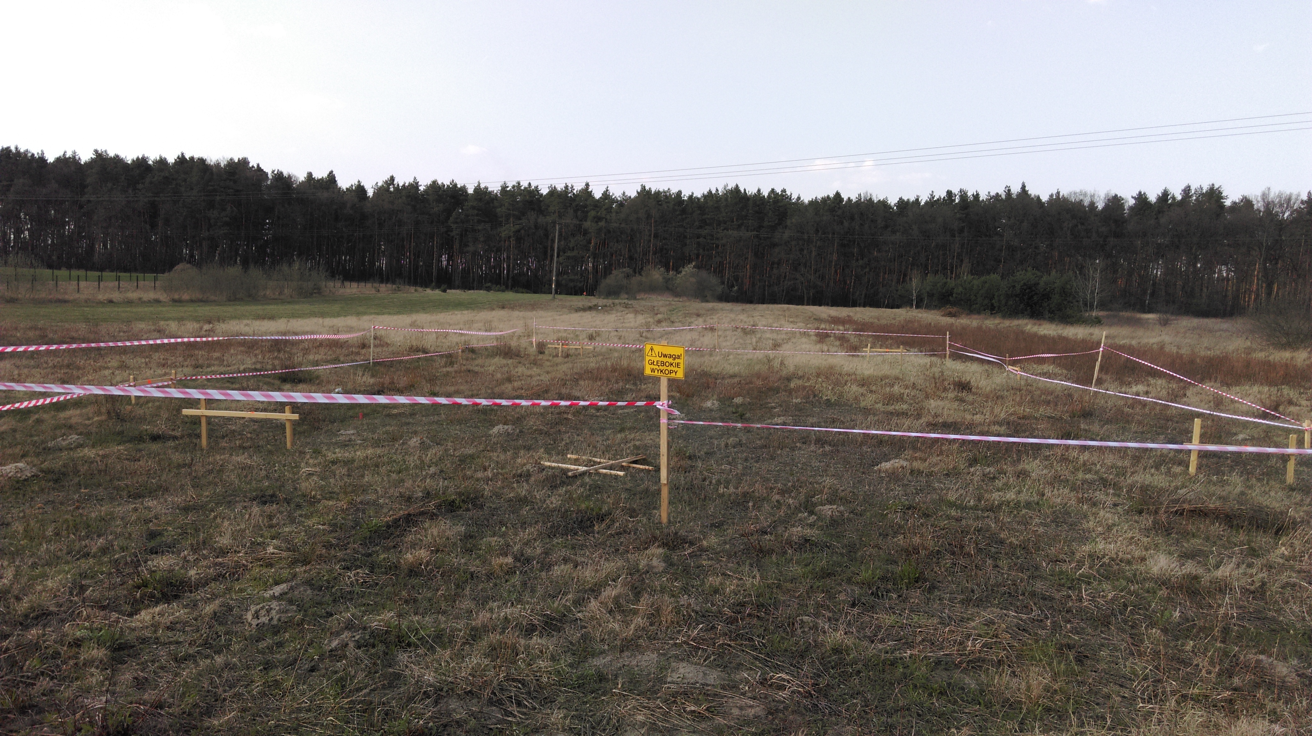

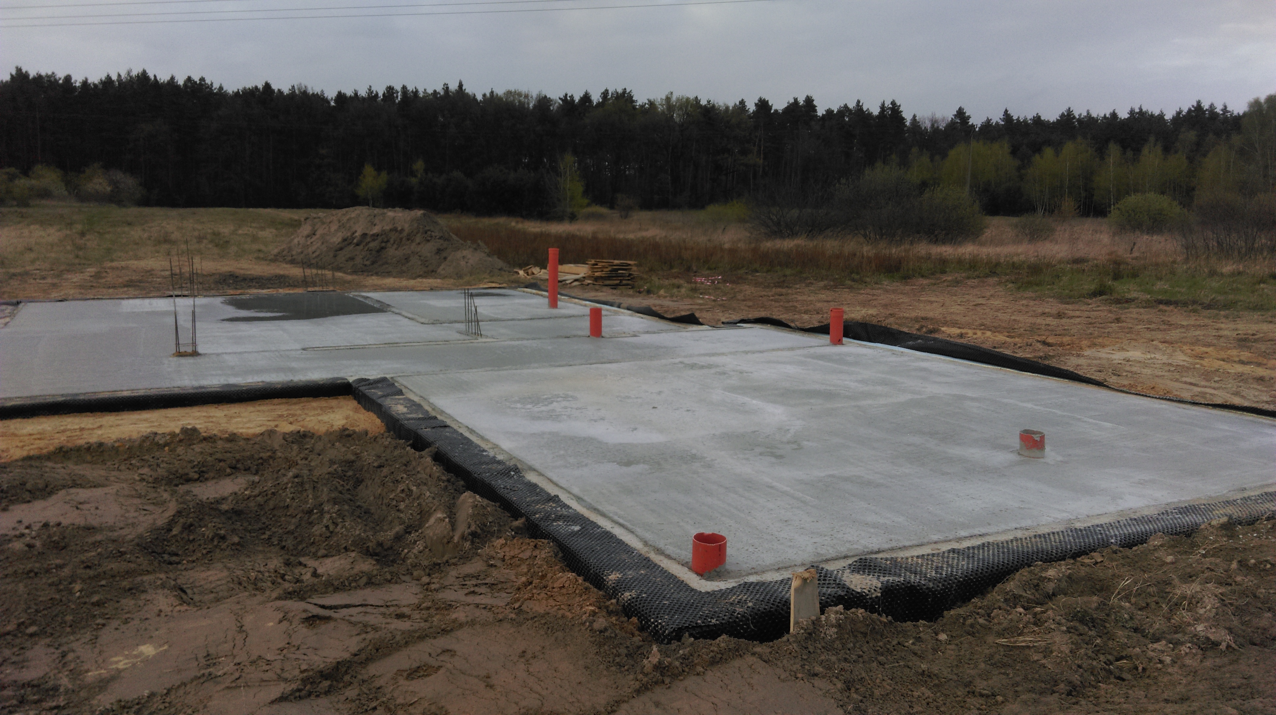

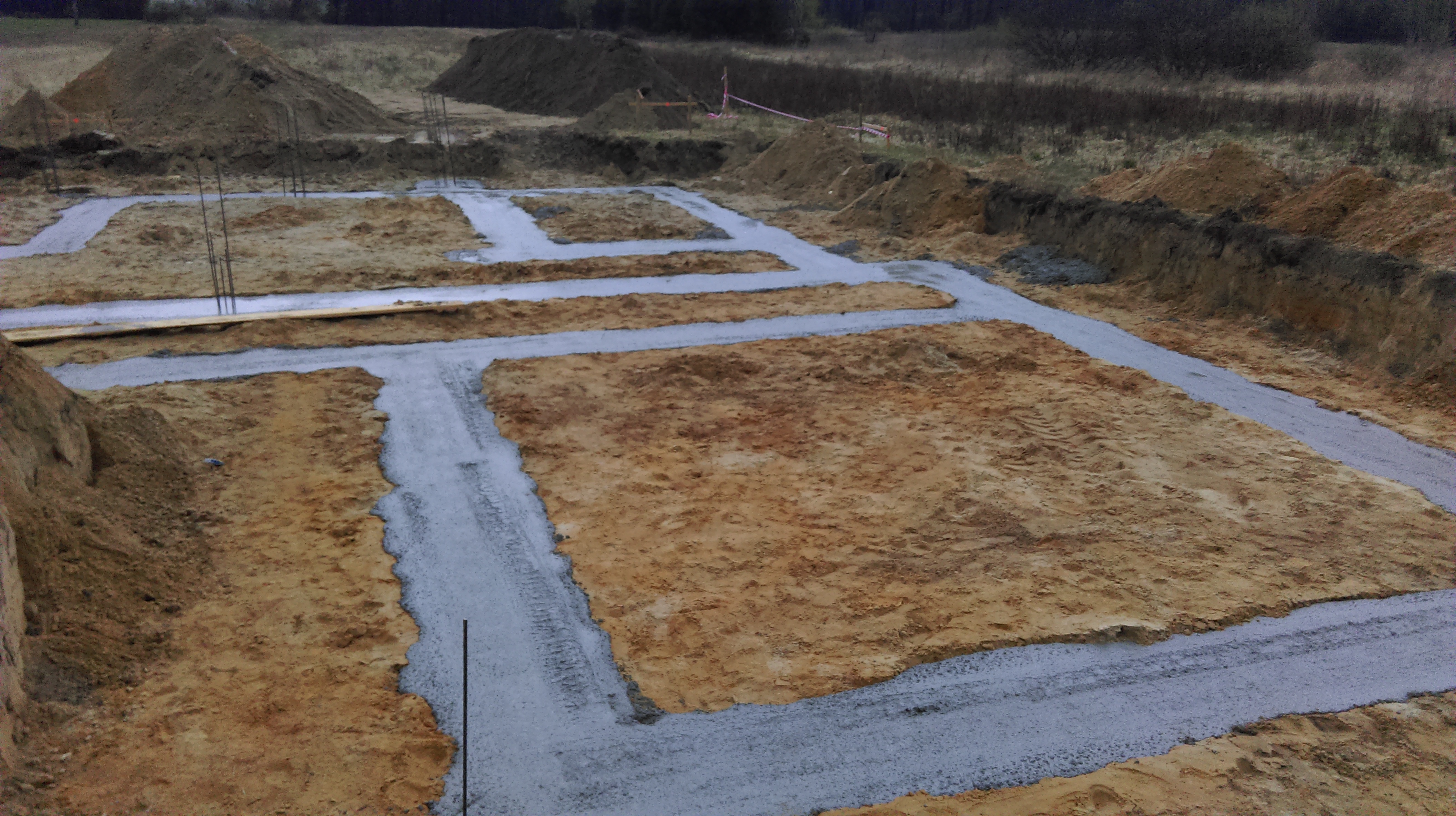

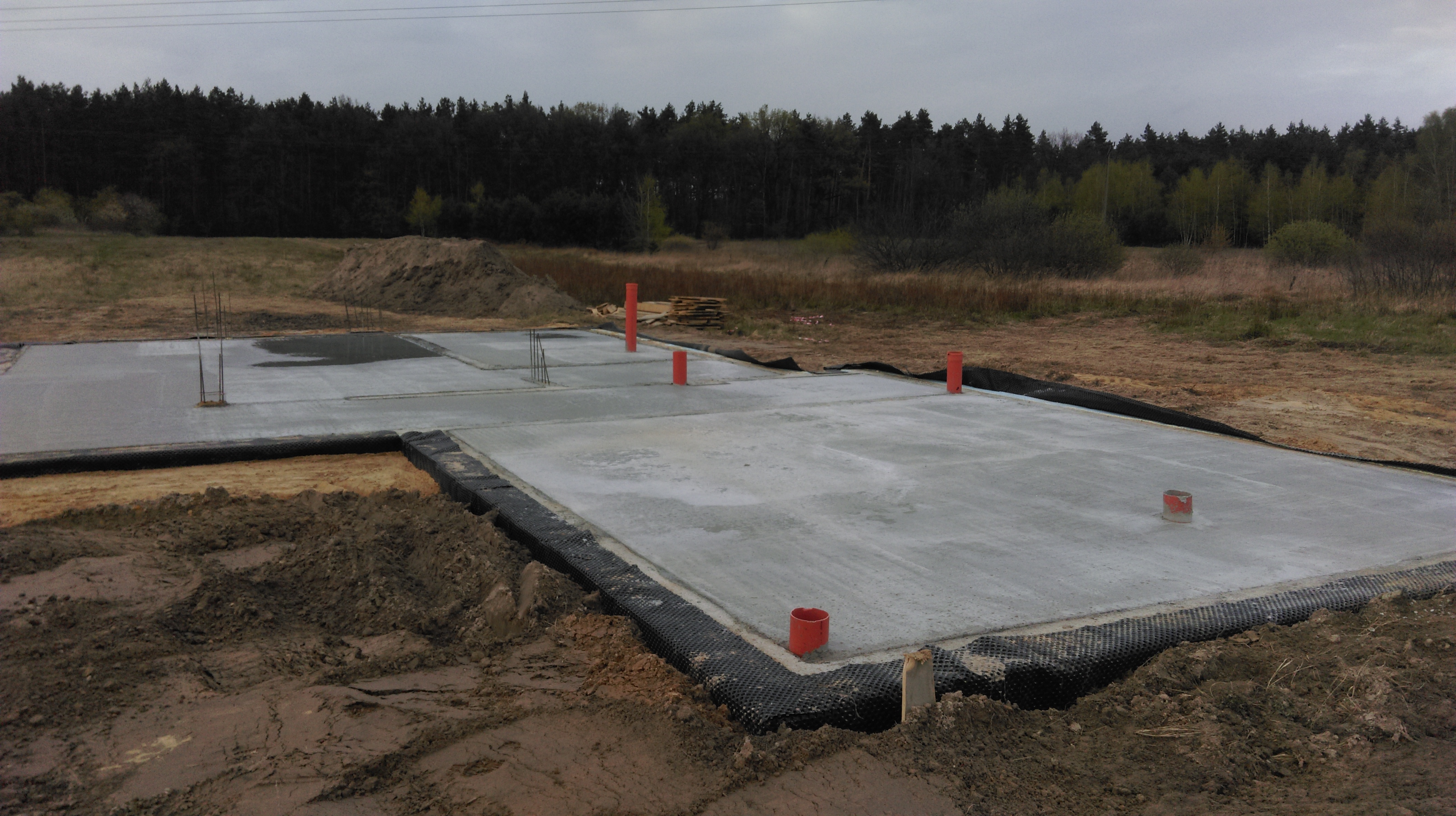

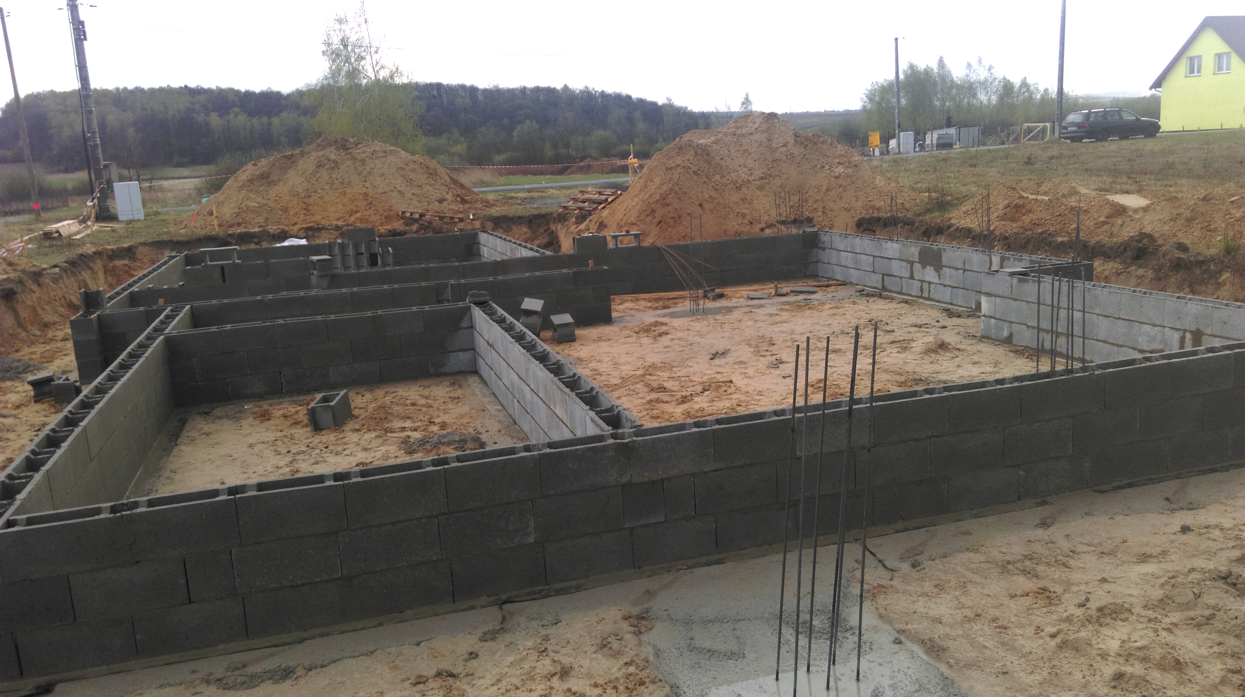

Poniżej moje podsumowanie kosztów do momentu fundamentów (wraz ze zdjęciami) - może Panu pomoże :)
Koszty budowy Zapłacone
Projekt 2 450,00
Geolog 740,00
Geodeta MAPA 900,00
Architekt - zmiana projektu 1 000,00
Architekt - zagospodarowanie terenu 1 500,00
Konstrukcja - dach 1 000,00
WOD-KAN-CO adaptacja 600,00
ELEKTRYKA adaptacja 100,00
Projekt zjazdu z drogi 861,00
WOD-KAN projekt 1 160,00
Uzgodnienie z zarządcą drogi 400,00
ZUDP 500,00
Wycena nieruchomości Bank PKO 700,00
Tyczenie budynku 615,00
Robocizna fundament 18 000,00
Faktura nr 1 materiały Fundament 5 671,00
Beton fundament 11 437,00
Koparka 2 500,00
Izolacja + kanalizacja 7 268,78
Wpis hipoteki 200,00
SUMA 57 602,78
Robocizna jest podzielona po prostu na etapy/ płatności (tak się z wykonawcą umówiłem) więc nie jest to tak naprawdę koszt zrobienia tylko fundamentu ale również zapłata za część prac, które będą zrobione później.

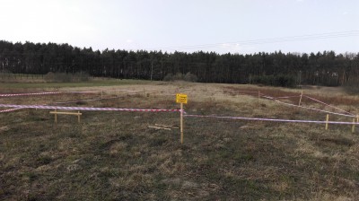

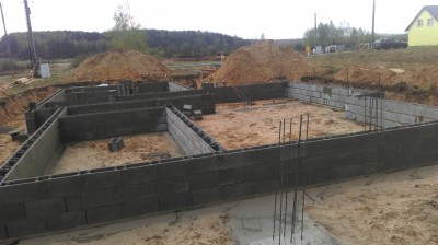

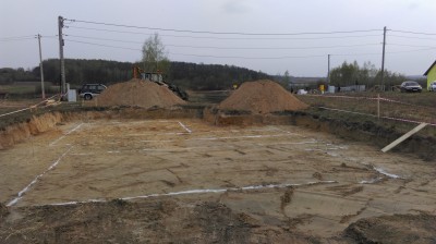

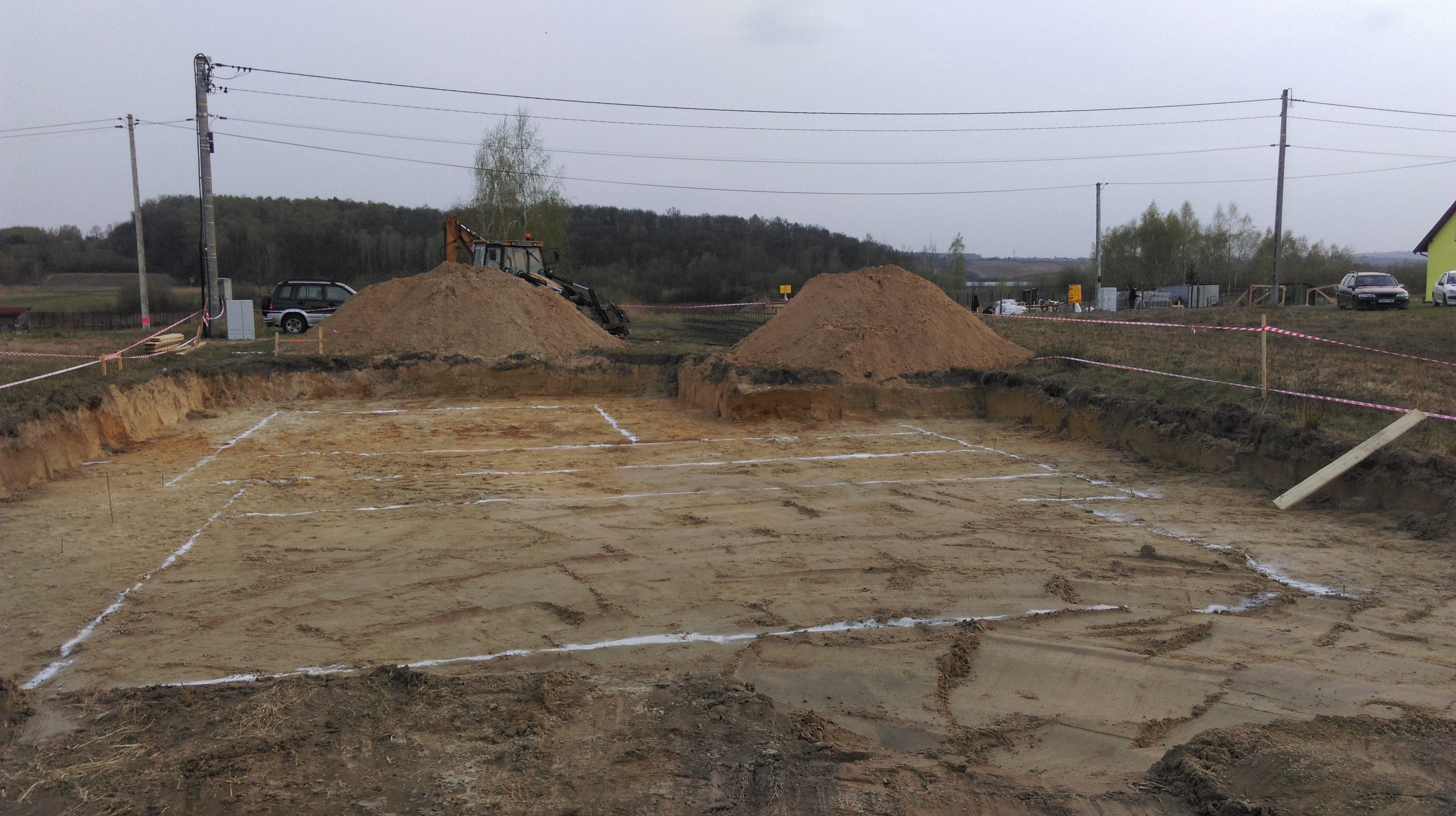

Dzień 1
Dzień 2
Dzień 3
Dzień 4
Dzień 5
Dzień 6

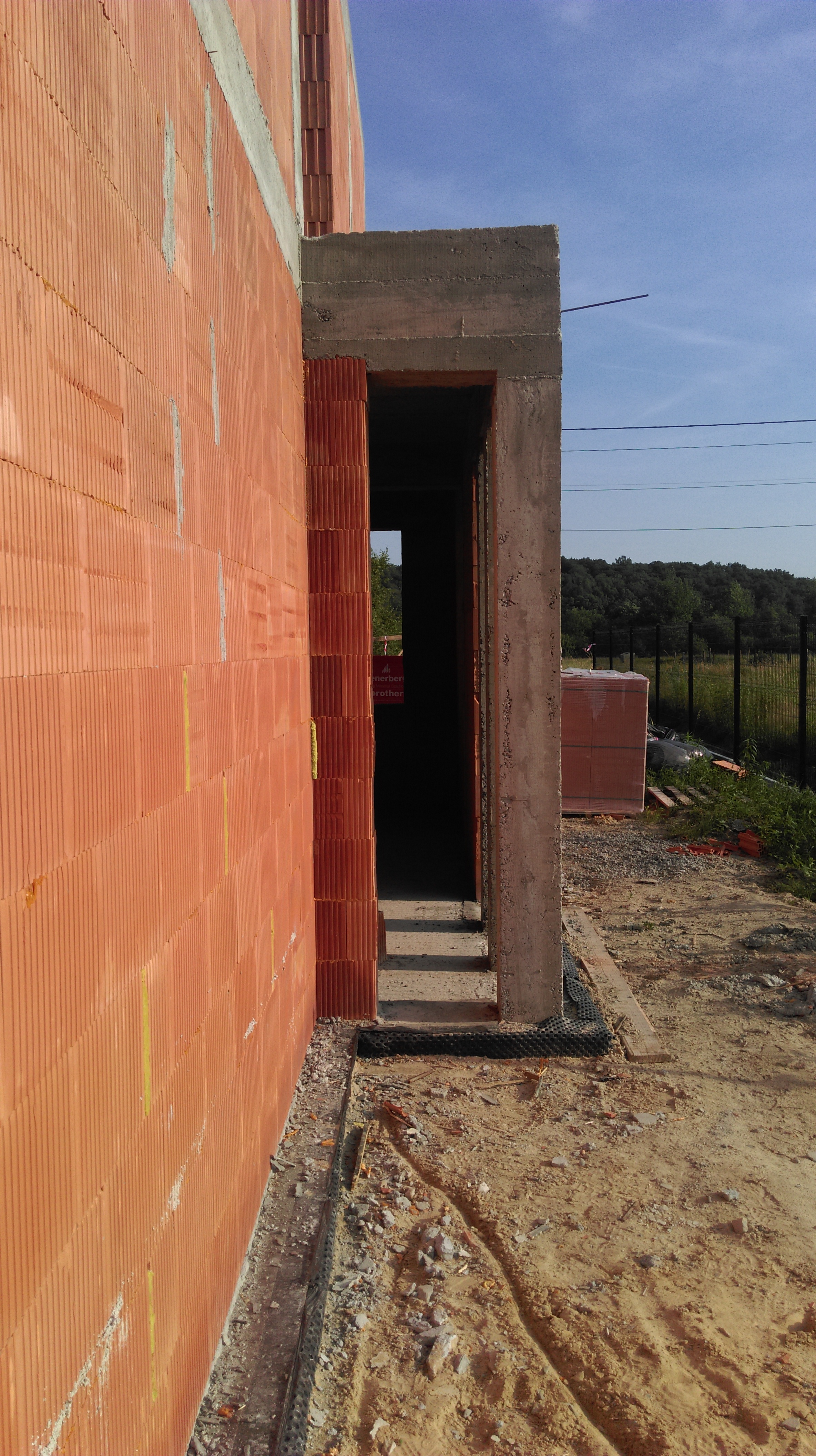

Parter

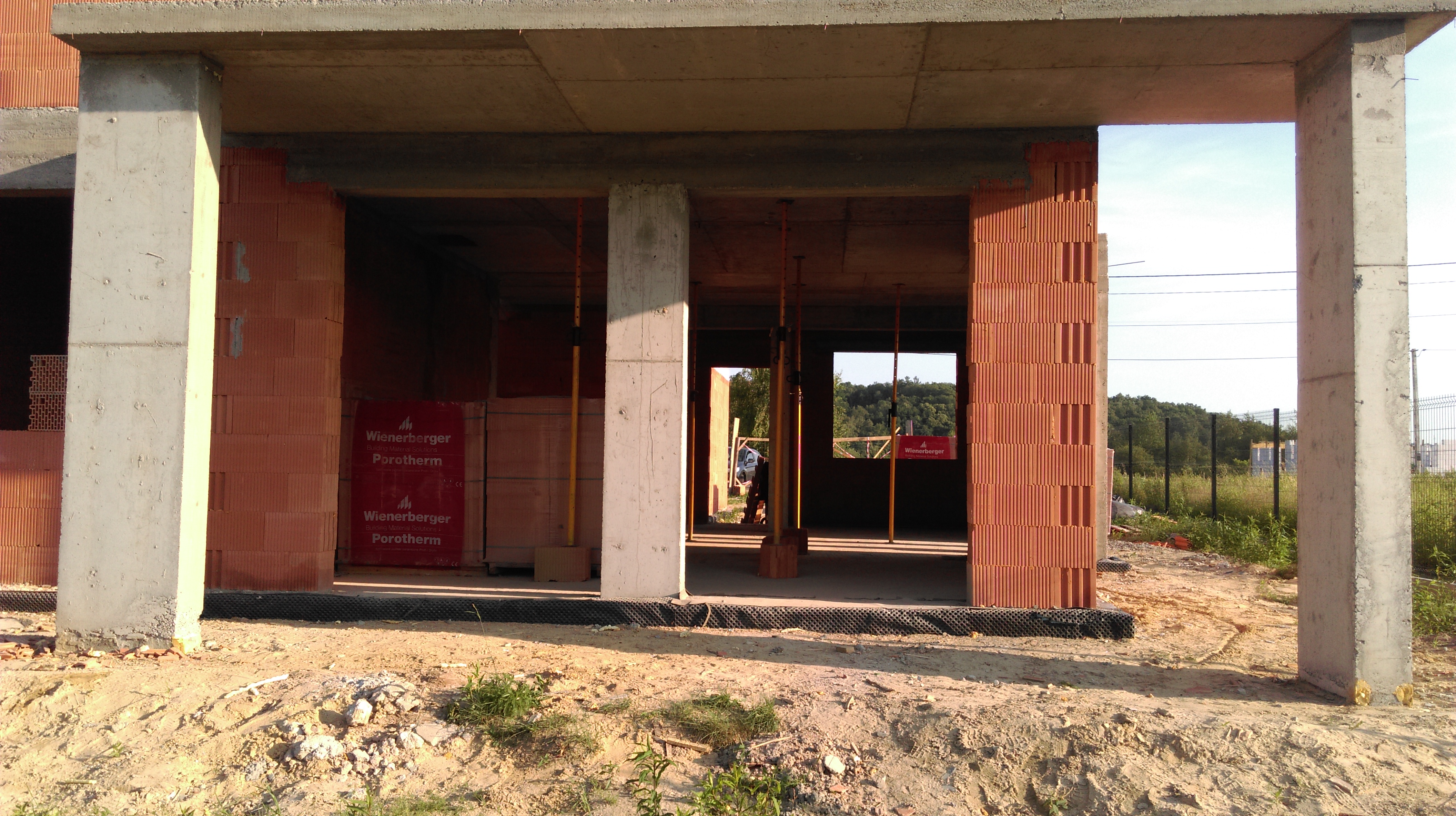

Powiedz mi tylko tak od strony technicznej - jest w jadalni/ kucni element - słupek / pilar - czy on nie przeszkadza w komunikacji - jak to wygląda w rzeczywistości?
Dodatkowo - jakiego materiału używasz do położenia budynku?( ceramika poryzowana / beton komórkowy /keramzytobeton)

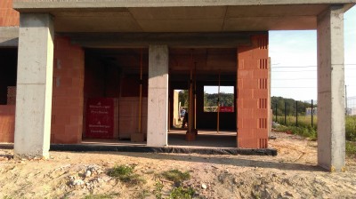

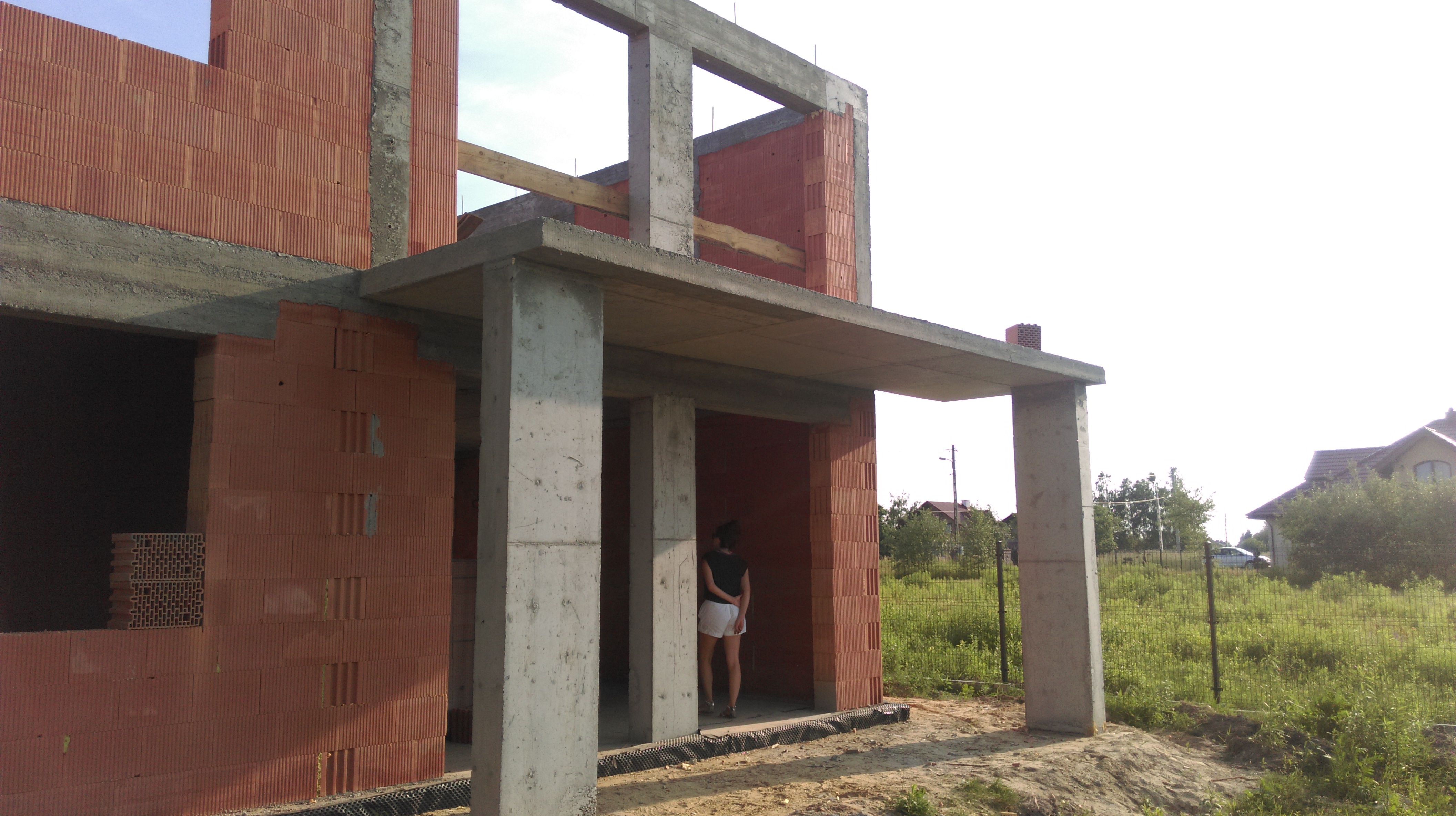

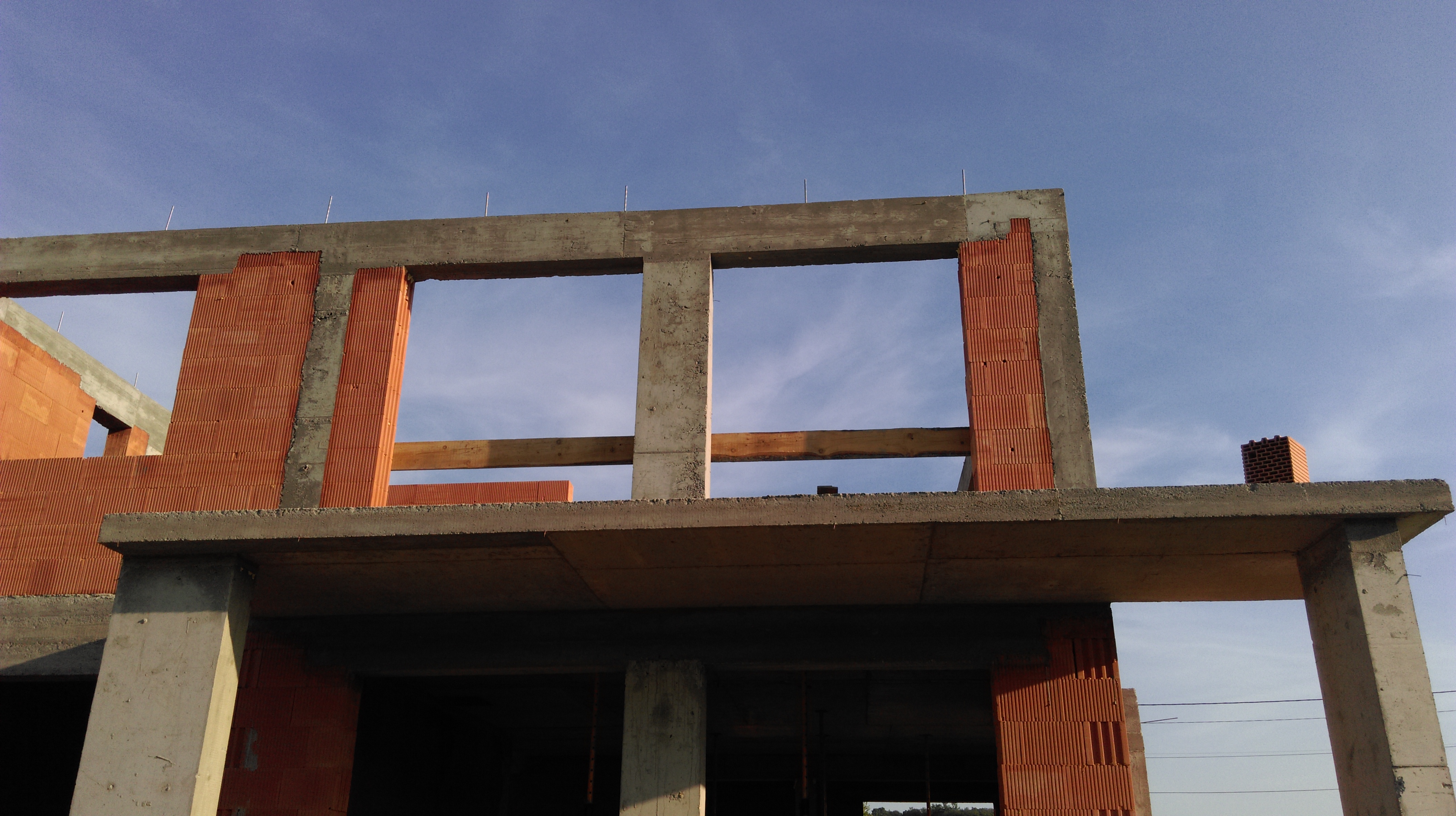

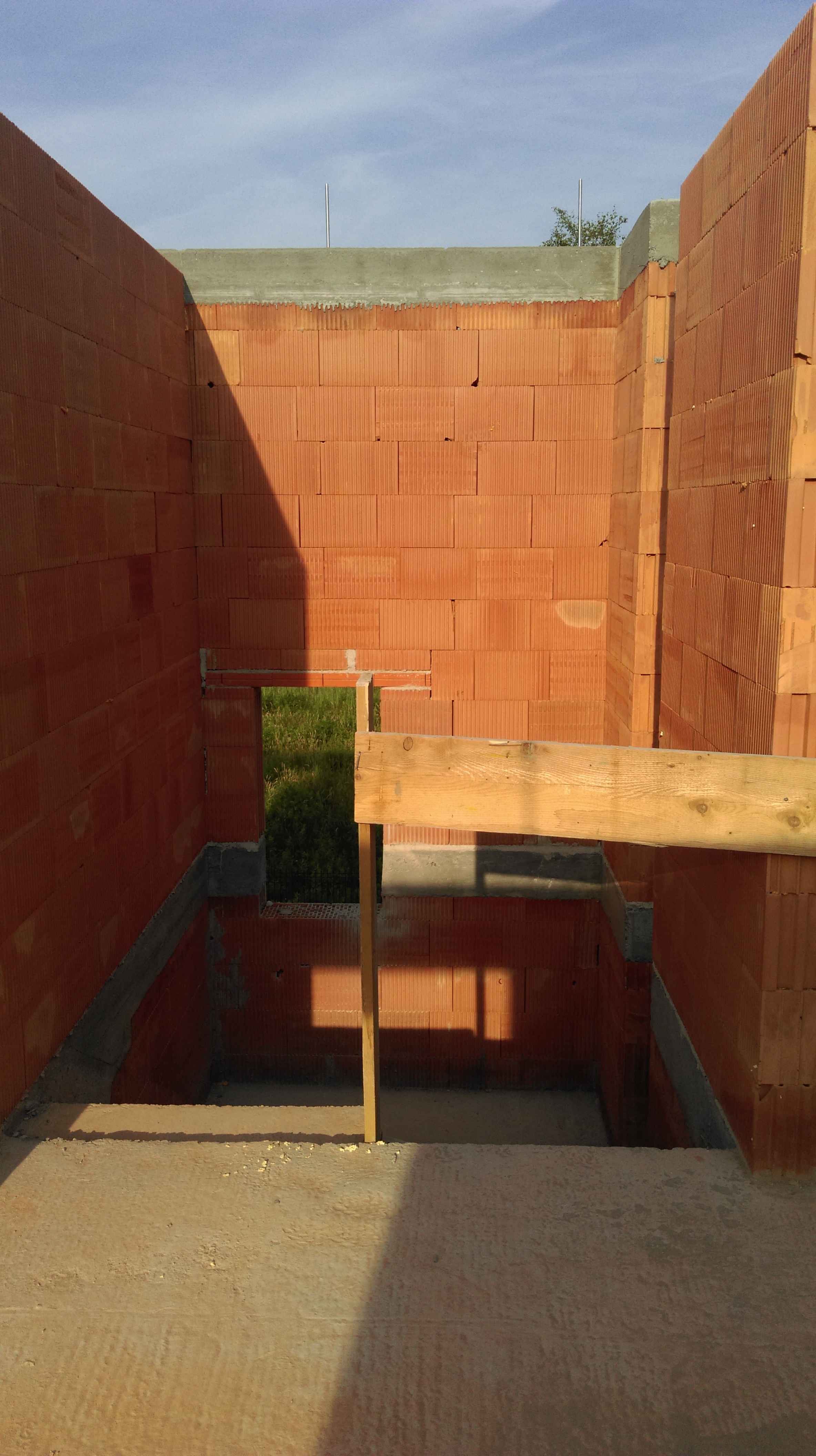

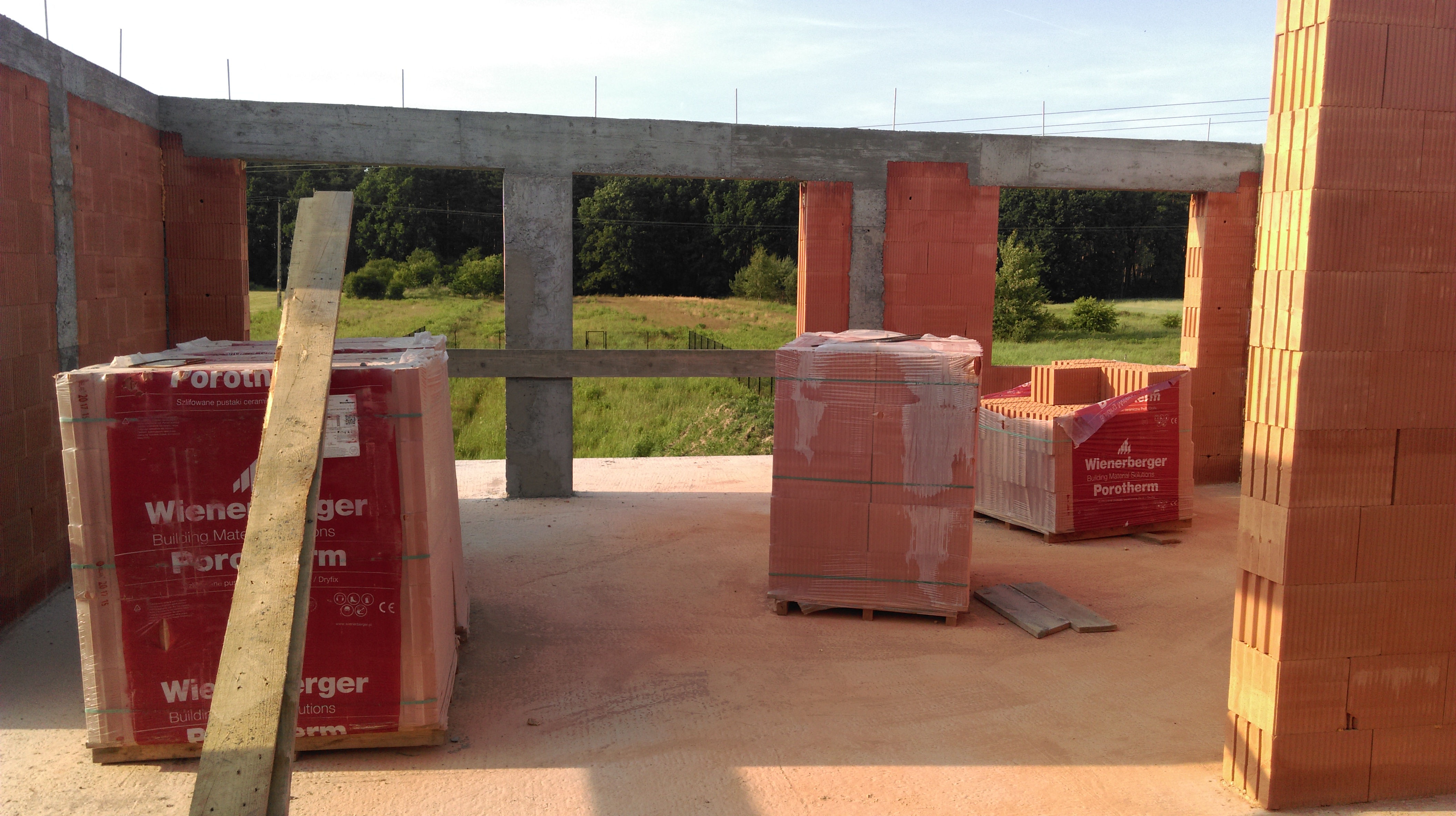

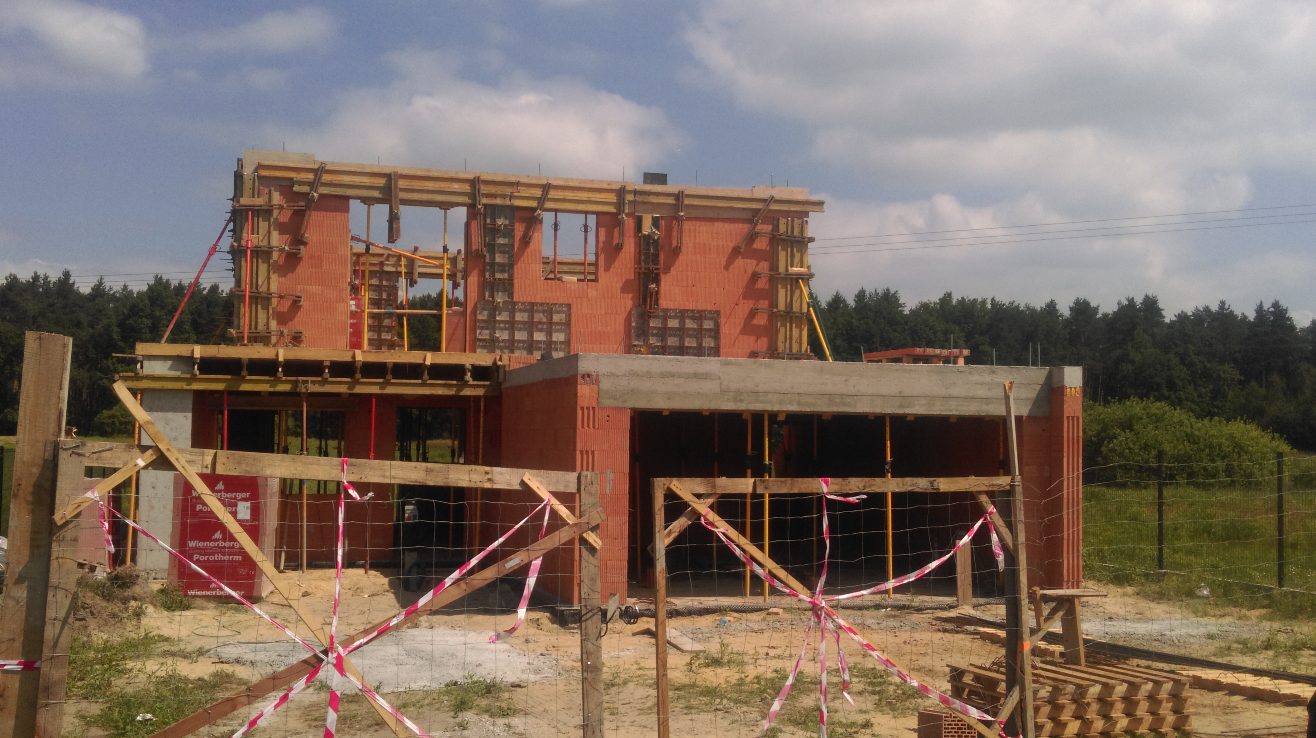

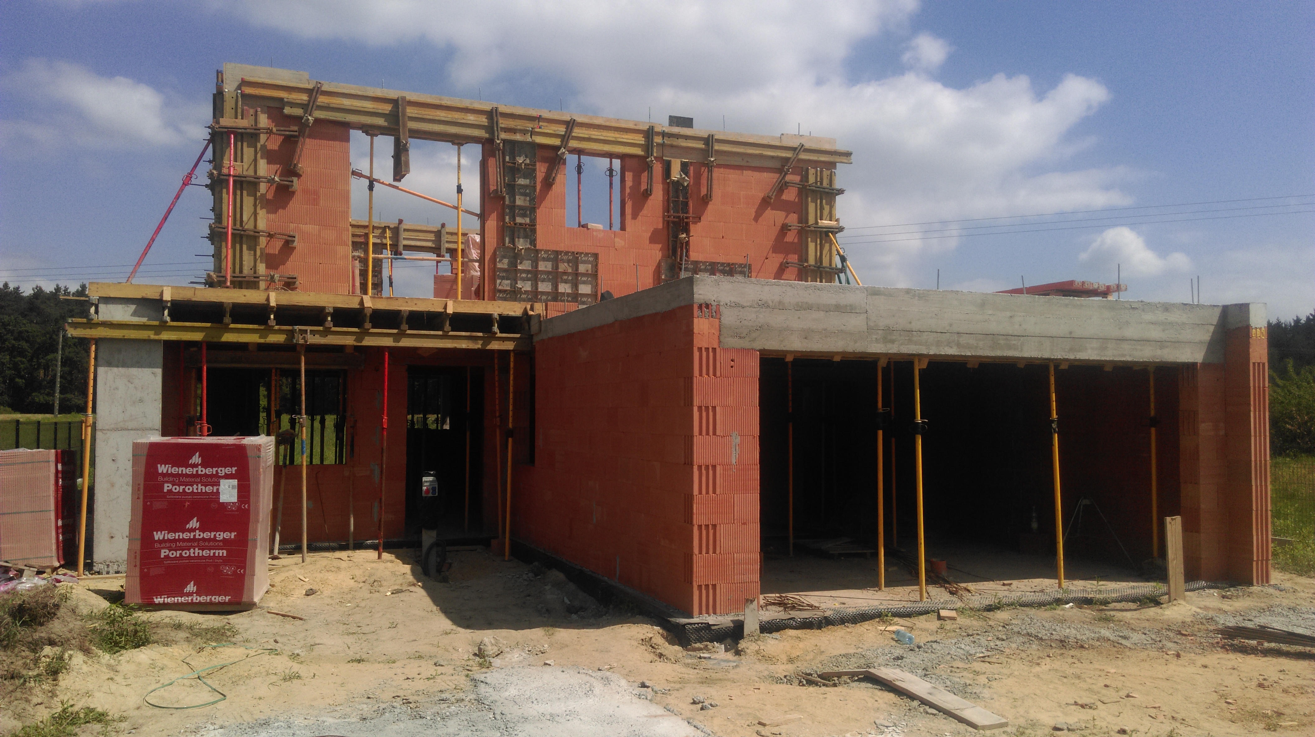

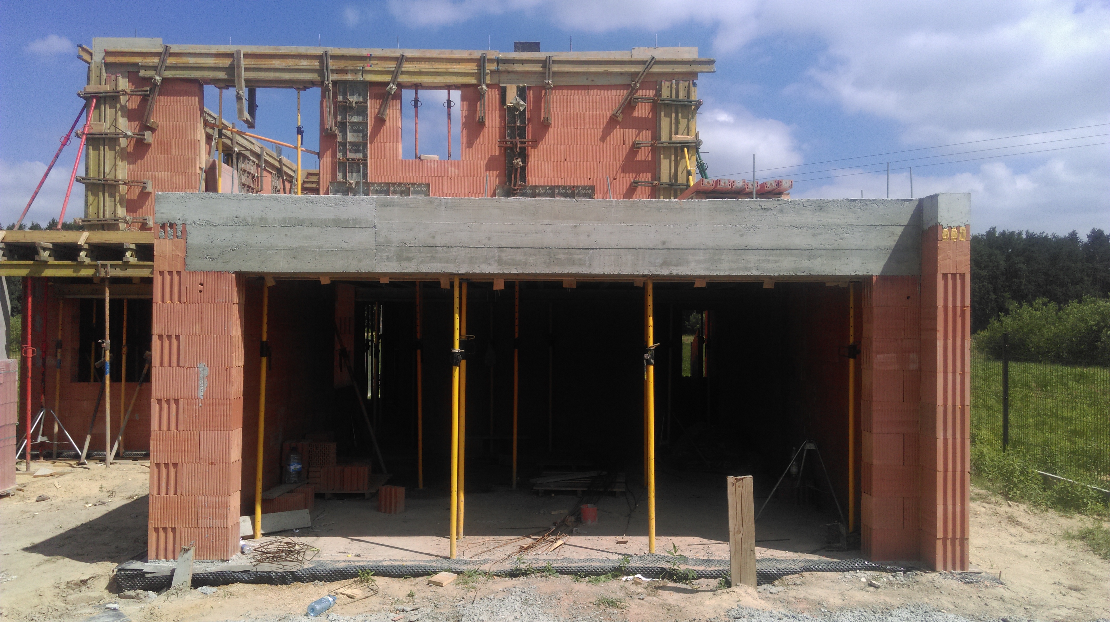

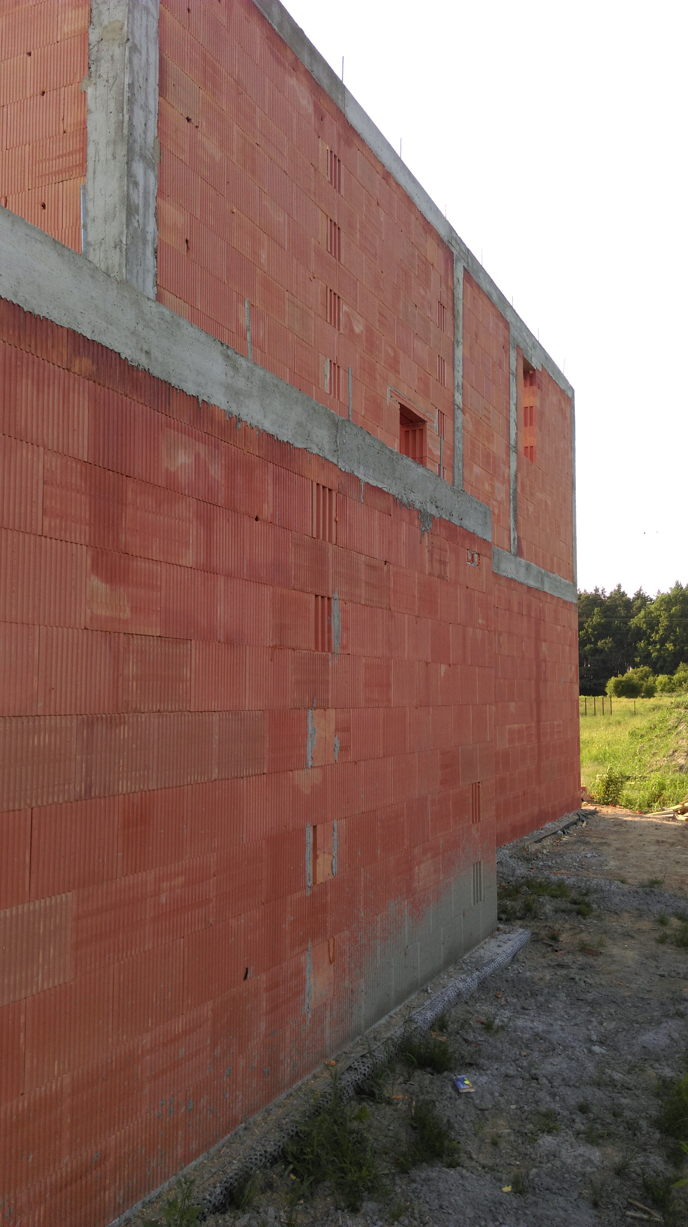

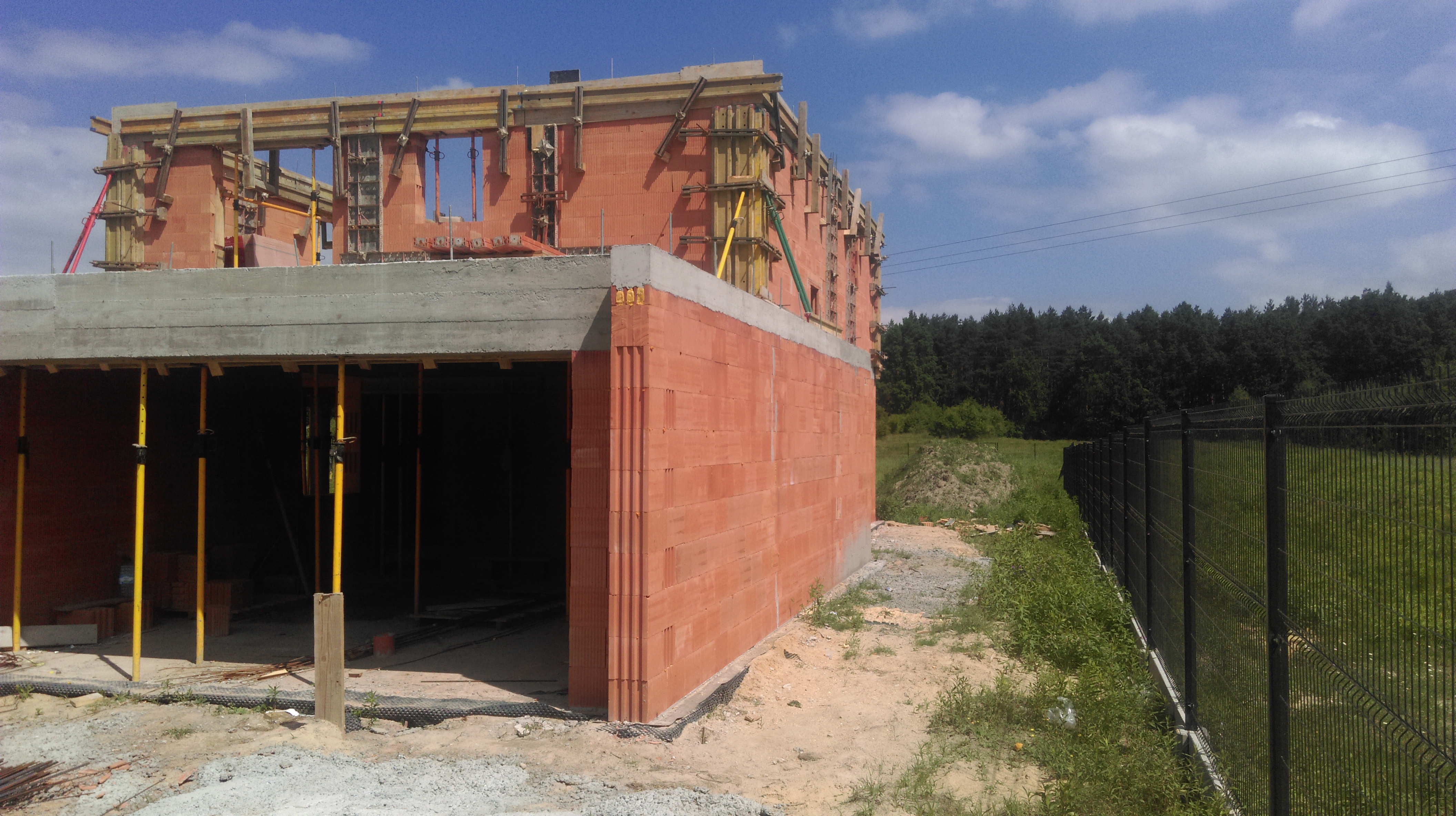

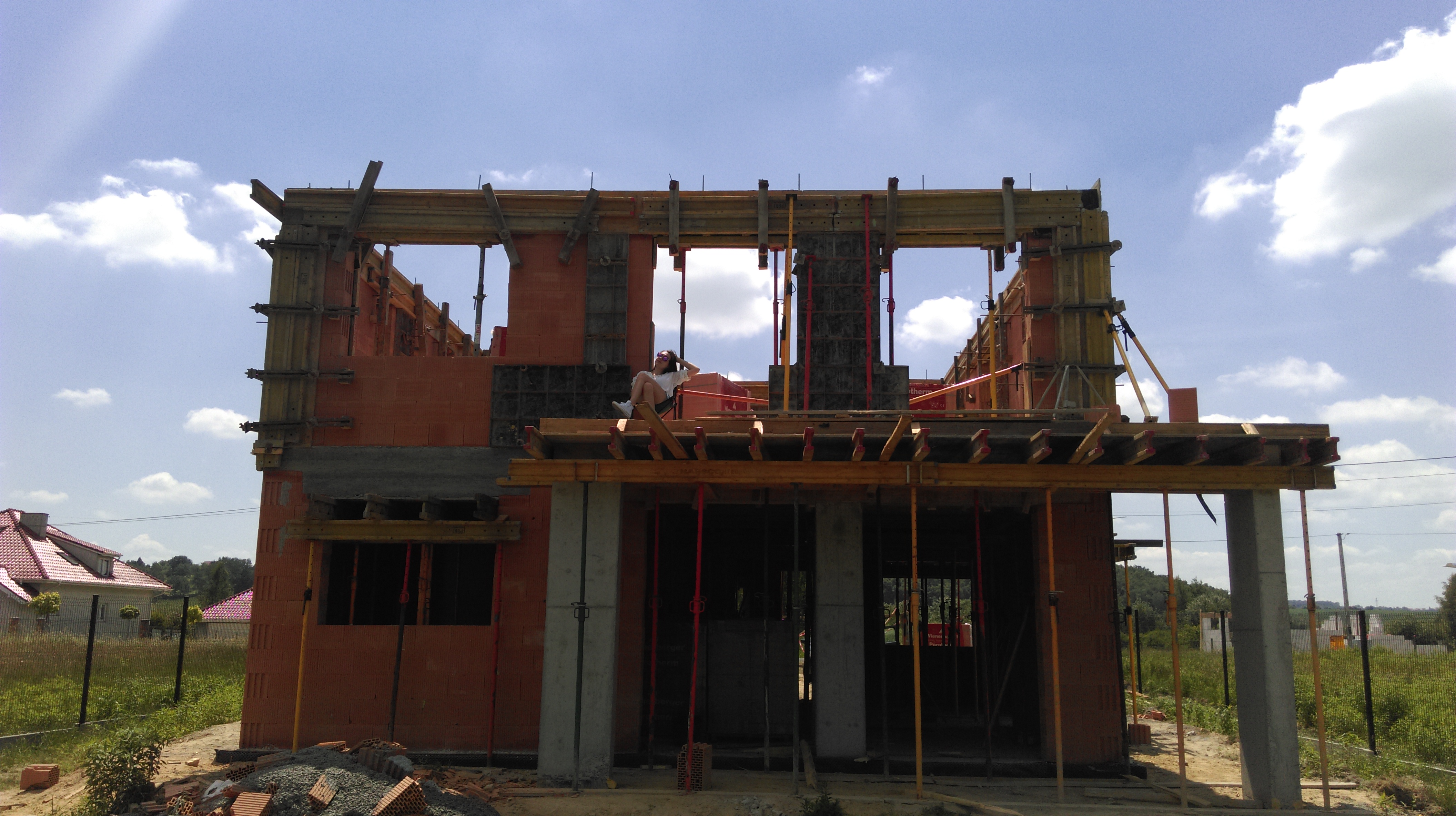

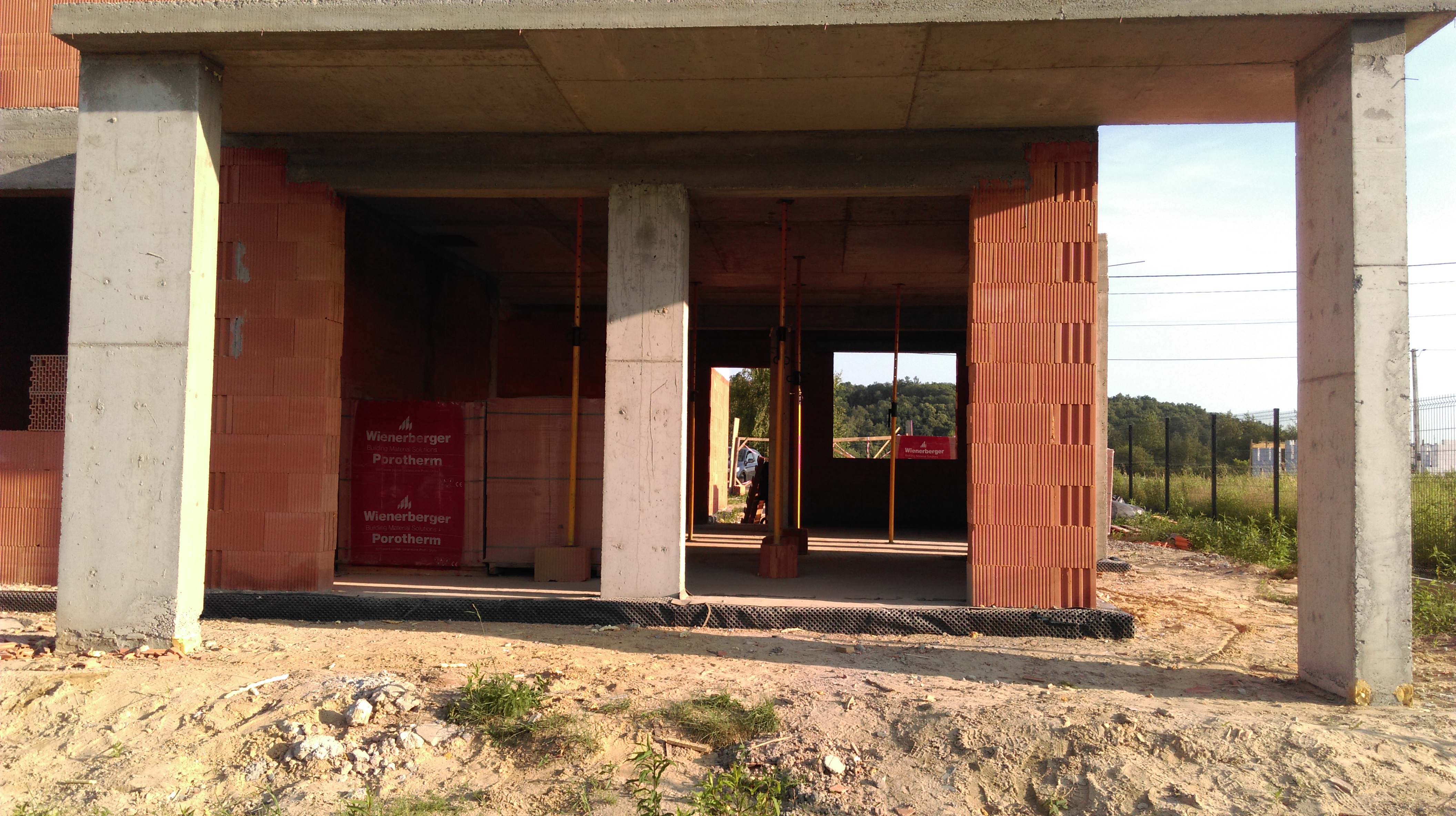

U nas udało się zlikwidować słupek - troszkę zmienione są obciążenia bo ściana między gabinetem i salonem jest nośna więc się trzyma i bez słupka wygląda to bardzo fajnie, ale my też zrezygnowaliśmy z drugiego stropu i część będzie odsłonięta po sam dach więc nie wiem jak z obciążeniami z dwoma stropami. Podsyłam zdjęcia jak to wygląda na ten moment. Na jednym zdjęciu jest widok z perspektywy kuchni (mamy odbicie lustrzane). Jeżeli chodzi o technologię to jest pustak Wienerberger 25cm na systemie DRYFIX, strop nie terriva a lany. Koszty podsumuję po dachu i wkleję.

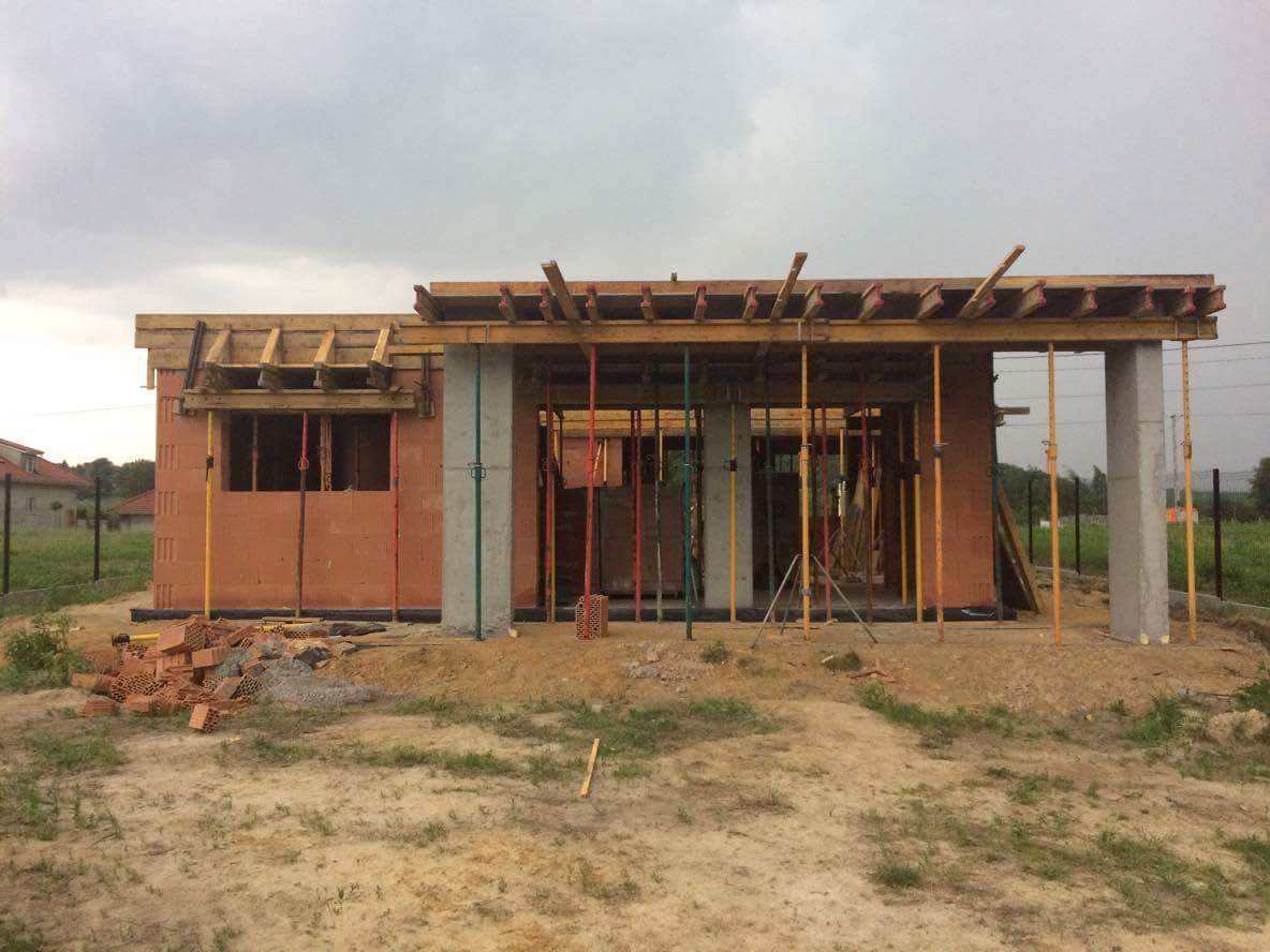

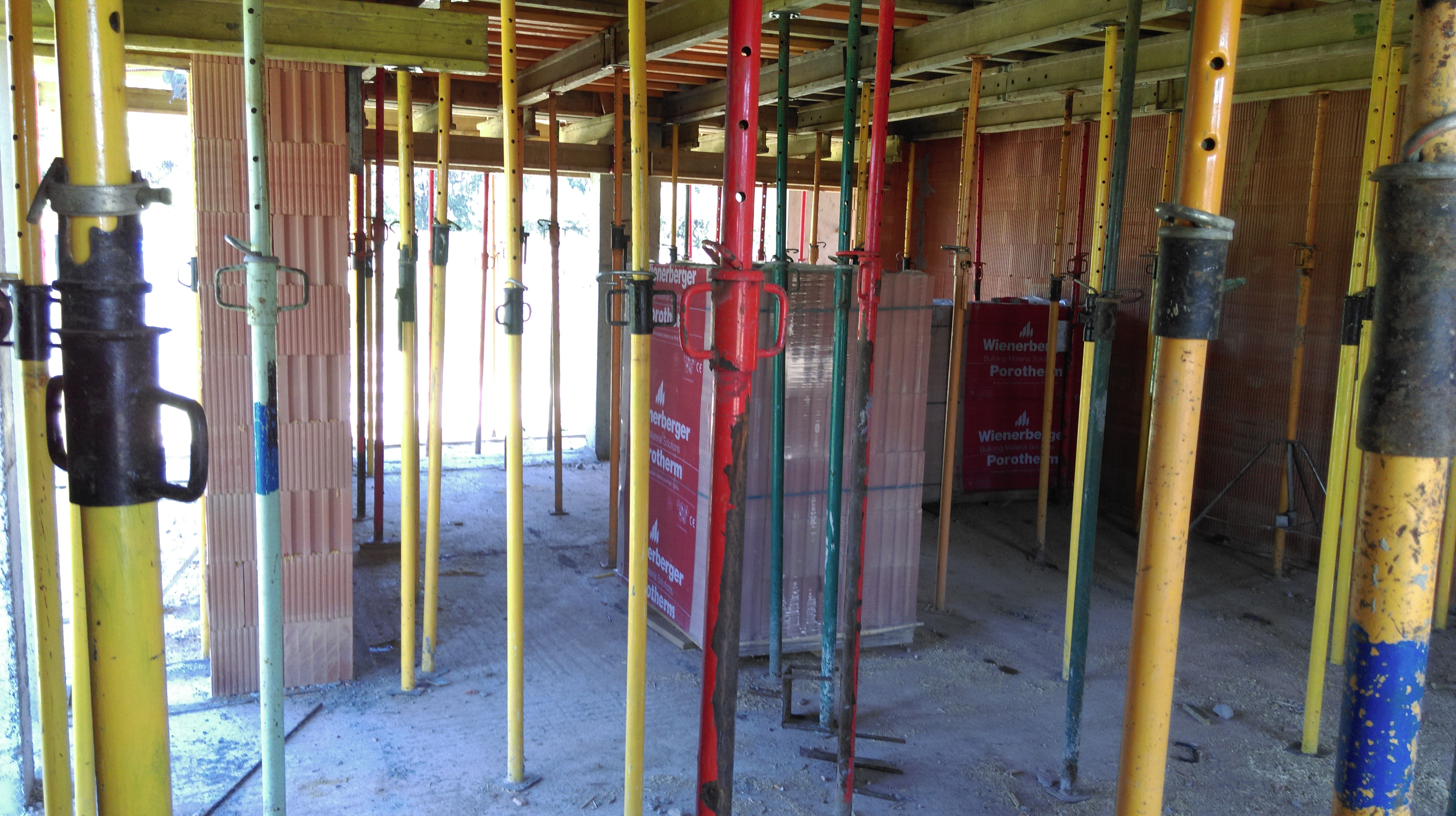

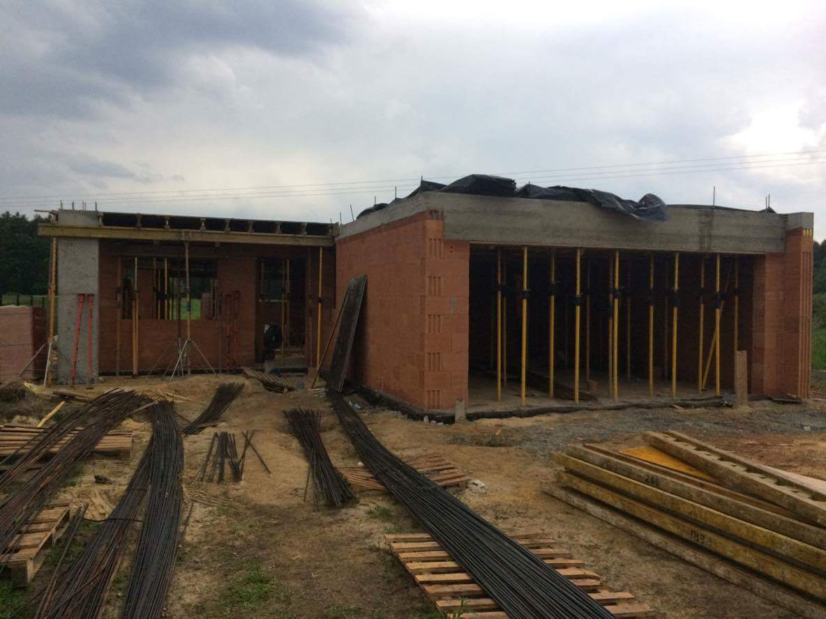

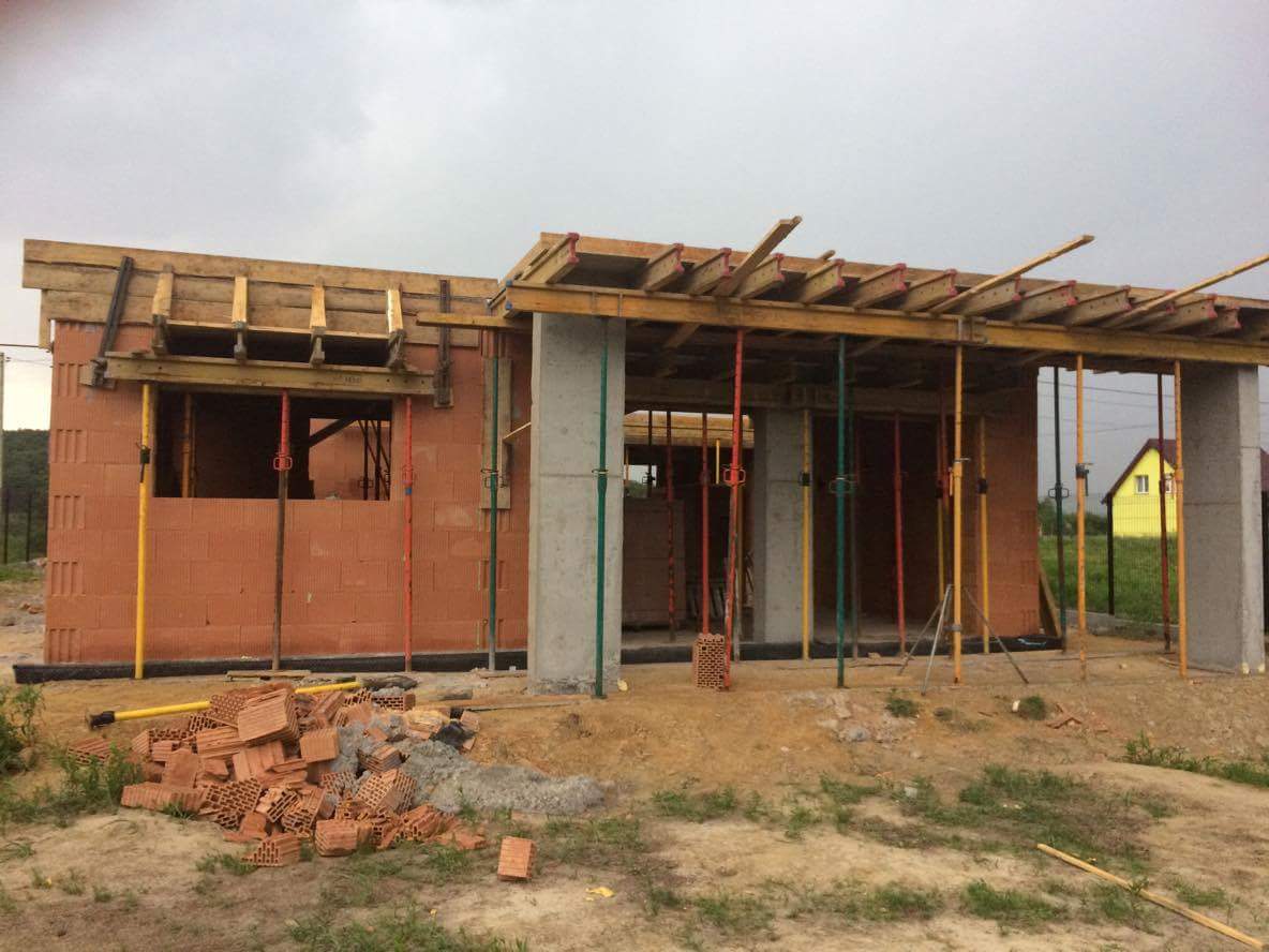

Bez szalunków
