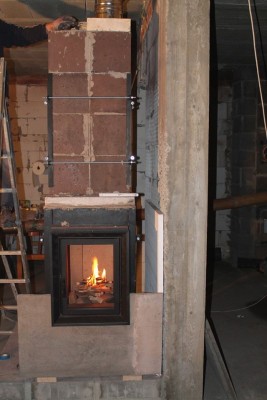

Tylna ściana pieca będzie ścianą w pokoju na dole, ściana działowa będzie dostawiona do boku pieca aby piec wystawał do pokoju.

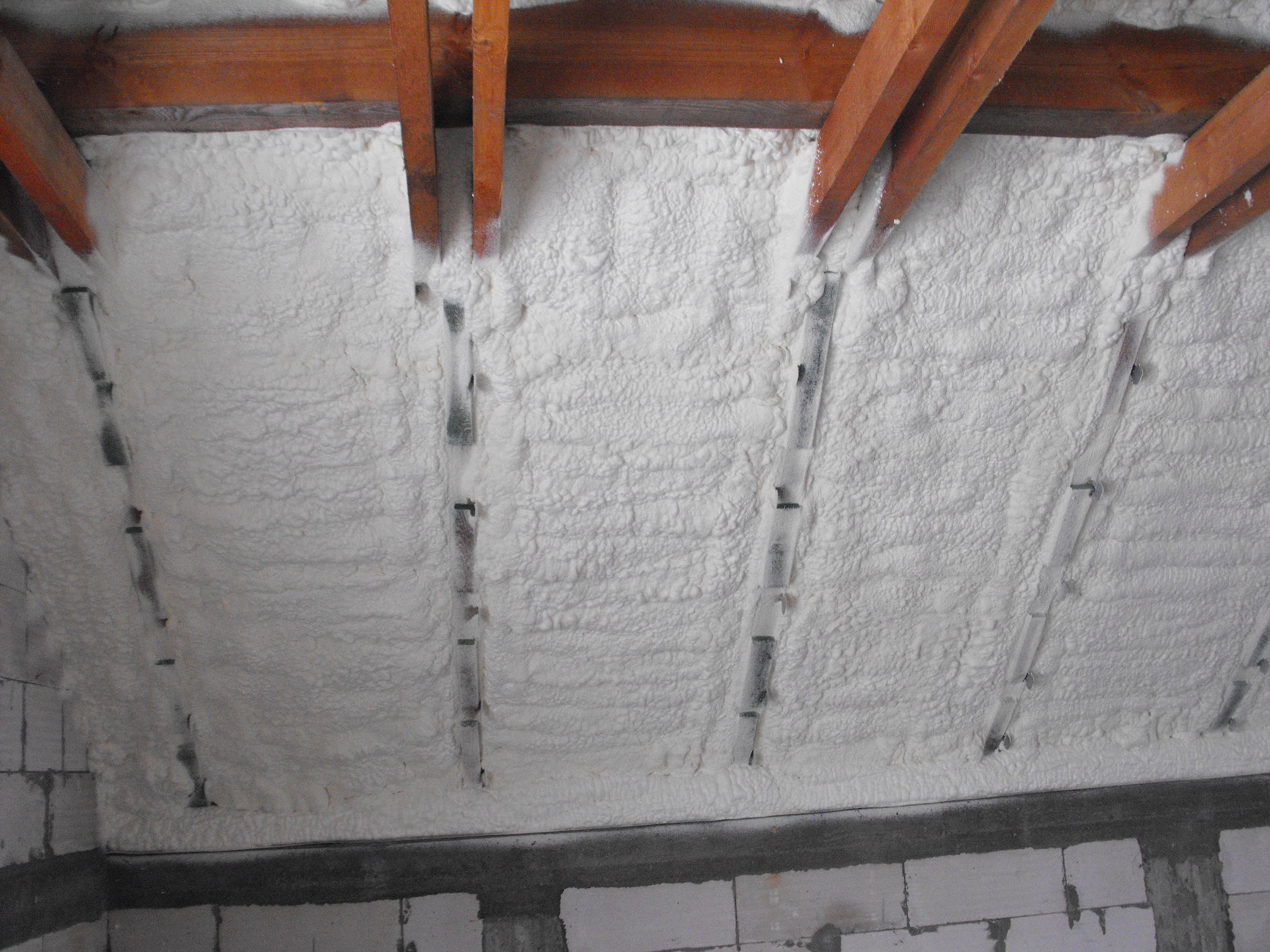

Czyli mam rozumiec ze wszyscy budujemy na podkarpaciu? O widze ze zdecydowales sie na pianke zamiast welny. Tez rozmyslam ten temat. A pytanie mam na tamat kominka. Ile Twoj majster zarzadal za wykonanie? I jakie sa koszty materialu z wkladem? Pozdrawiam

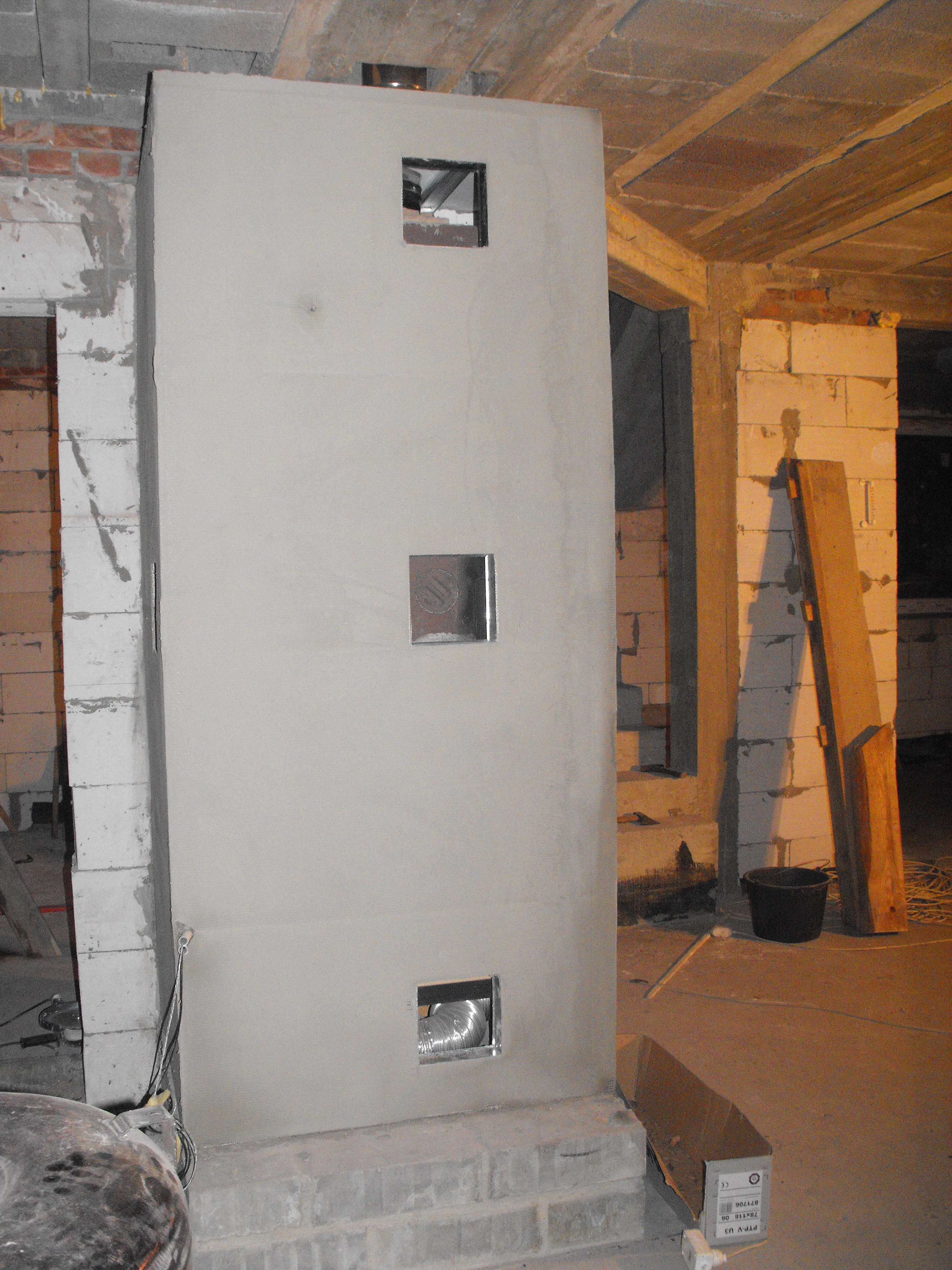

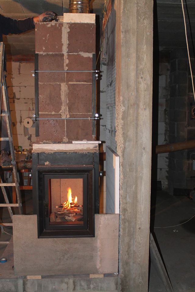

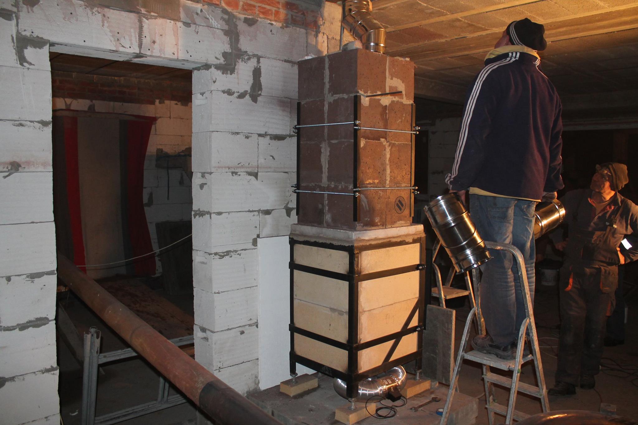

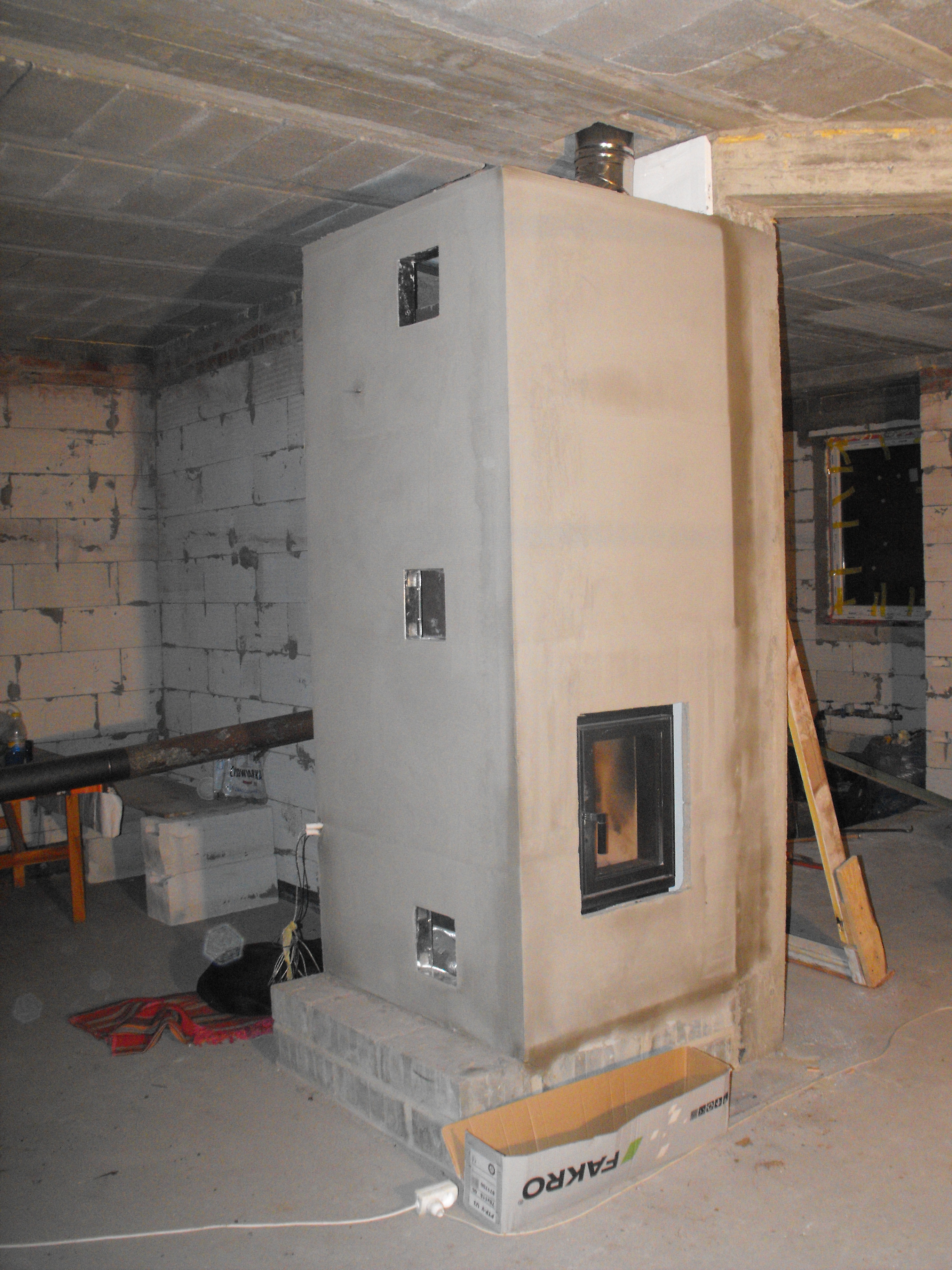

Tomku u mnie nie ma kominka, tylko piec akumulacyjny , tak jakby piec szamotowy, wygląda to tak jak na zdjęciach. jeśli miałbyś robić zwykły kominek to poczytaj o piecach akumulacyjnych lub kominkach akumulacyjnych. jeśli chodzi o cenę to zaczyna się gdzieś koło niecałych 20 tys za wersję co mam ja. Kominki akumulacyjne są tańsze, ale według mnie wkład kominkowy nie jest tak dobry jak palenisko szamotowe. Taki piec ma zupełnie inne działanie niż standardowy kominek. odwiedź na FB albo stronie Kominki Piotr Batura. on u mnie robił.
W razie jakichkolwiek pytań jakbyś jechał na Lublin to zajedź lub odezwij się na prw to ci podam nr telefonu do mnie.

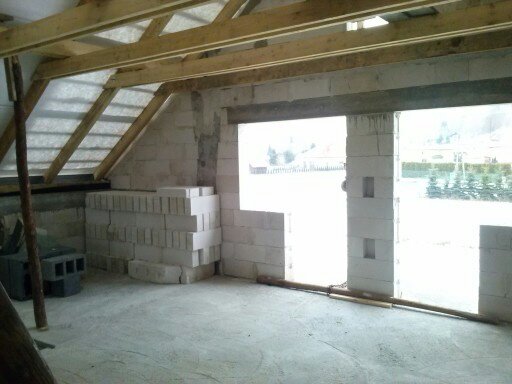

Ok rozumiem. Jak sie zdecydujemy na takie rozwiazanie to odezwe sie. A mam jeszcze takie pytanko bo widze ze masz juz okna, a wylewek jeszcze nie. Jakim pustakiem podmurowywales pod oknem tarasowym. Zwyklym pianowym czy jakims innym? Pytam bo zastanawiam sie czy przez zwykly pianowy nie bedzie cieplo z domu uciekac. Pozdrawiam

Pod oknem mam zwykły beton komórkowy 12c,m, a na niego ciepły profil drzwiowy ze styroduru 11 cm. robiłem ciepły montaż okien

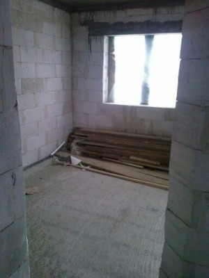

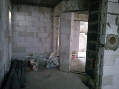

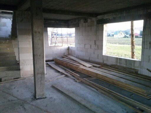

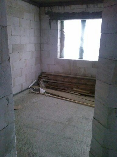

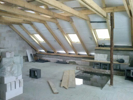

Kilka zdjątek z budowy. Jak pisałem wcześniej nie ma jeszcze scianek działowych, ale juz coś widać, a to cieszy :)
