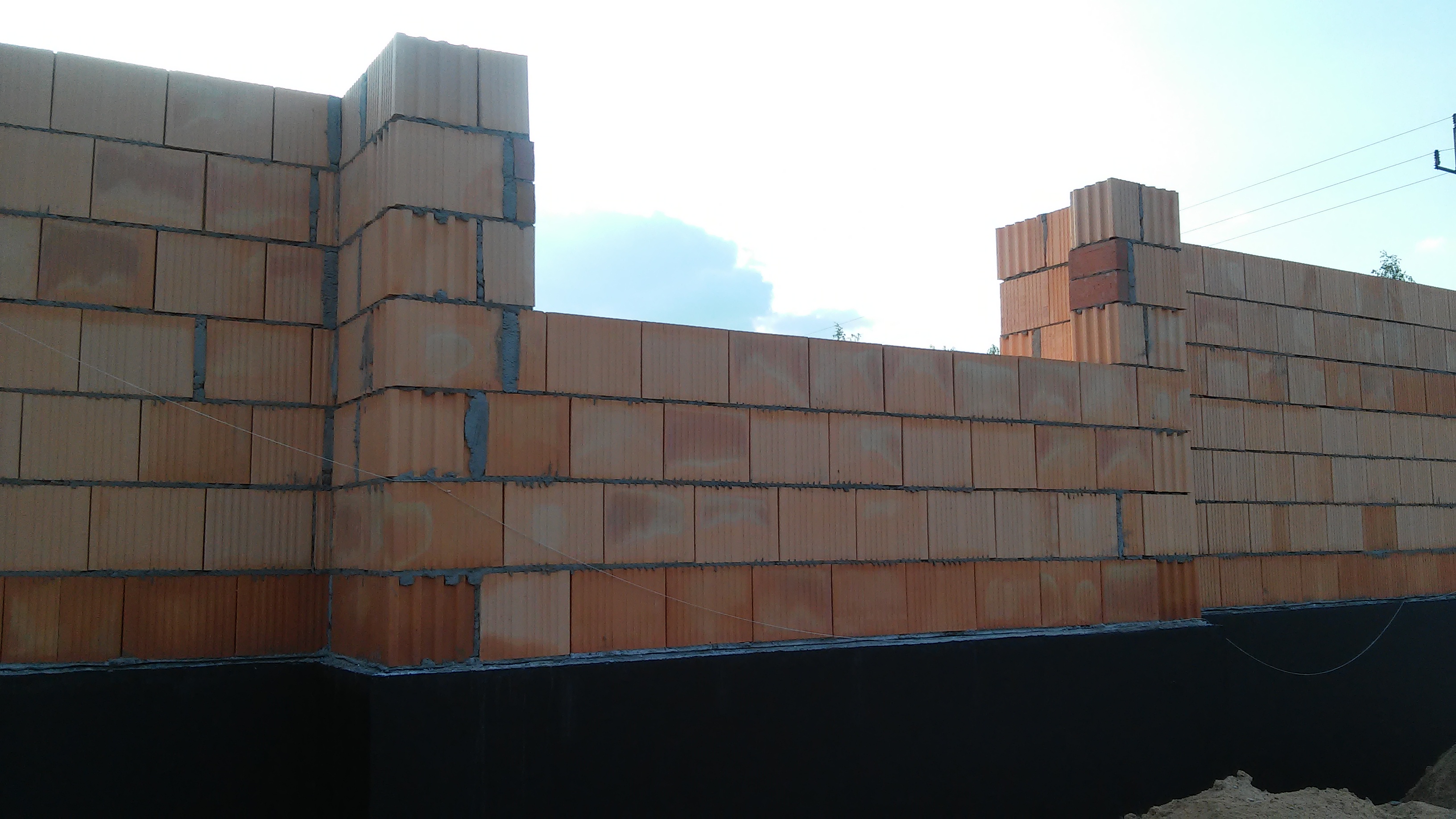

Post autor: marta_w` »
A jakie zmiany? My jesteśmy na etapie murów i też parę zmian wprowadziliśmy ☺
Widzę że podobne zmiany mamy ☺ my też mamy wersję lustrzana że względu na usytuowanie domu na działce. Chcieliśmy aby bym identycznie jak obecnie mieszkamy (salon od strony północnej jadalnia od wschodu- naturalna klimatyzacja w lato idealnie chlodno). Nasza działka jest o dość nierówny terenie także okna tarasowe w sypialniach w ogóle by się nie sprawdziły gdyż z tyłu domu będą schody na taras a nie chciałam tak ogromnego tarasu żeby obejmował także sypialnie. My pralnie zrobiliśmy z garderoby. Góry raczej też nie będziemy użytkować, jednak mąż uparł się na schody (raczej będą tak zabudowane żeby nie było ich widac). Na ścianie gdzie jest okno tarasowe plus okno w wykuszu będzie styropian gr 20 cm a na całym domu 15 o współczynniku odpowiadającym w projekcie ☺ zmiany grubości wynikają z gr skrzynek od rolet zewnętrznych tak aby całkowicie je schować.
