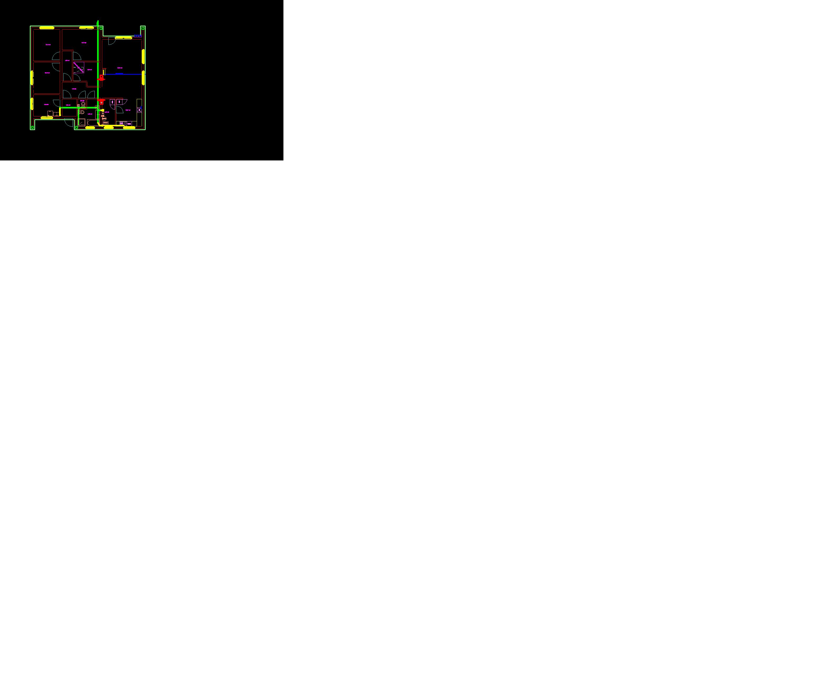

Projekt bardzo fajny w środku po pewnych zmianach, zrobił się bardzo ekonomiczny oraz spodziewam się że zmiany wprowadzone spowodują znaczne zmiany w kosztach użytkowania:
- komin z kotłowni przeniesiony do spiżarni przy kuchni i tam przeniesiona kotłownia oraz małą spiżarnia,
- pomniejszenie przedsionku i przesunięcie ścian nośnych zew, przez co w miejsce wc wpakowano wc i ładną łazienkę
Powyższe zmiany bardzo uprościły wyk instalacji oraz w późniejszym etapie koszty użytkowania, bo wszystko jest w jednym miejscu a nie po całym domu rozrzucone.
W miejscu kotłowni zrobiono pokój a w miejscu łazienki garderobę. Pokój przy wejściu pomniejszono i zrobiło się ładne pomieszczenie gospodarcze, a nawet gdyby pokombinował to dodatkowy pokój. Można jeszcze pokombinować z otworem na strych aby w okolicy nowej garderoby zrobić otwór 120x120 lub 130x130 i mamy miejsce na schody kręcone gdyby nam się umyślało zrobić jakąś drobna aranżację poddasza.
Jak ktoś zainteresowany, mogę przesłać nową aranżację z nowym układem - który jest bardziej ekonomiczny !!!!
MZ10
Rejestracja: 29 gru 2013, 21:05
Re: Projekt domu - Kwazar NF40 - ZMIANY
Post autor: MZ10 »
Zmiany dokonane
Zmiany dokonane

Widzę że już wszystko przemyślane i tylko działać :D
Ja dopiero jestem na etapie adaptacji...
Ze zmian jakie mam zamiar wykonać to:
1. usunąć spiżarnie tak aby powstała większa kuchnia w której będzie miejsce na wyspę.
2. powiększyć łazienkę kosztem szaf stojących w hallu (ściana dolna pozioma łazienki miała by iść w linii z tą co jest obok kominka)
3. powiększenie mniejszej łazienki (3,6 m2) poprzez przesunięcie ściany z drzwiami równo z końcem ściany kuchni i przedsionka)
4. W salonie zamiast trzech małych okien, jedno większe.
5. zamiana miejsc kotłowni i pokoju od wejścia do domu. Kotłownia około 9 m2. Potrzebne miejsce na kocioł z podajnikiem oraz pompę ciepła/powietrza do grzania cwu latem. Pewnie zrobię też odwiert na działce i upchnę tam jeszcze hydrofor.
6. Otwór w stropie (raczej teriva) planuje wykonać w salonie w pobliżu tych 3 małych okien. Wykonany będzie większy tak aby w przyszłości jeśli będzie potrzeba wykonać schody przy ścianie. Narazie otwór będzie zaślepiony tak aby wstawić tam standardowe schody opuszczane.
Z jakich materiałów powstanie Twój dom? Ściany? strop? ocieplenie? Dach?
Koszty policzone?
Ja się wciąż waham w tych tematach.
Jeśli jest taka możliwość to proszę o przesłanie tej aranżacji (może akurat coś spapuguje hehe)
