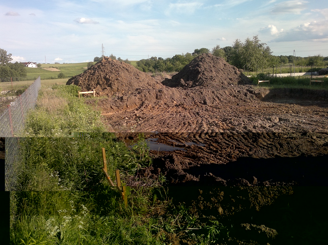

Koparki kopaly 2 dni, najpierw jedna nie dala rady po 4 godz. kapitulacja dzis przyjechala 2 razy wieksza i ta tez sie meczyla 4 godziny ale w koncu wykopane.
Mialem strasznie niewdzieczny teren, glina/piasek/ily/czarnoziem i nawet jakis 3 tonowy kamien i kilka mniejszych tak do 1 t.

Oto historia kopania moich fundamentow
Koparka miala dostep tylko z przudu i ztylu dzialki po bokach ogrodzenie i miejsca moze z 2-3 m
Plan byl fajny sciagnac 30 cm humusu a potem kopiemy w glinie lawy
Final wybieramy wszystko jak leci do 1,5 m inaczej sie nie dalo
